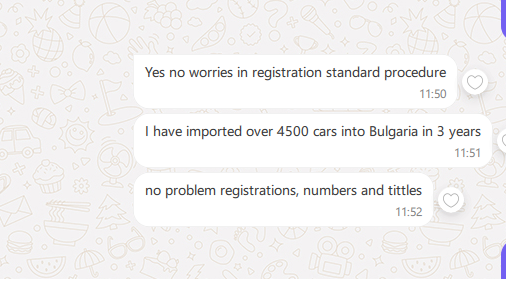

Ova e od diler vo bg so uvoz od Korea
https://i.postimg.cc/fbyC8fZm/BGG.png
Инаку законот во Македонија вика
Секое половно возило кое доаѓа од увоз, а претходно било легално регистрирано во земја-членка на ЕУ, автоматски ги исполнува условите за хомологација во Македонија.“
И сега според ова ако колата е регистрирана во БГ треба да немаш никаков проблем да ја увезеш и регистираш во Македонија
« Последно менување: 27 Јуни 2026, 12:27:04 pm y2k »
Ова може да биде некое решение. Веќе се прават комбинации со Албанија / Косово за да се извади сообраќајна, али мислам дека царина кај нив е околу 20% од вредноста на колата, што вреди за поевтини коли. Како се пресметува царината во Бугарија? Дали тамо вадат TUV, или ќе треба тука да се брка работа?
Увоз на автомобили надвор од ЕУ во Бугарија е 10% царина и 20% ДДВ, што ти е ефективно разликата од да ја купиш колата во ЕУ вс Кореја
Исто и Албанија околу 30%
