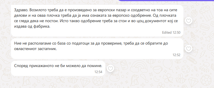

Некој аптејд на темава?
Контактирани МКАР само што слушнаа Кореа не може одма! Контактирани РГВ исто и тие не може викаат. Контактирани од биро ама одговор нема.
EDIT, одговор од Технички.
https://i.postimg.cc/j2BV4Cy6/VIBER.png
Офф беее немало на плочката одобрение, па за тоа се прави единечно одобрување, законот за единечно одобрување е баш за овие коли кои немаат европско одобрение. Точно е дека неспособните не располагаат со база на податоци за овие коли. Овластениот застапник, нормално, не сака да слушне за вакви коли, бидејќи доколку започне увоз, ќе им пропадне цел мкар на кутрите. Истото важи и за другиве како ргв група - се штитат меѓу себе.
Базата на податоци ја имаат TUV SUD, TUV NORD и слични компании за xомологација низ Европа. Техничкиот лист директно се вади по број на шасија од TUV SUD и TUV NORD... Ако им покажеш дека еве имаш теxнички лист со податоци??? Тогаш ќе има друг изговор...
Ние што сакаме да ни биде чисто и по закон не прават будали, а тие што увезуваат коли од Кореја секој месец, што само лепат број на единечно одобрение на плочката и без проблем поминуваат хомологација и технички преглед? Тоа не е проблем м??? А тоа што низ Скопје се возат стотици коли донесени од Кореја на овој начин, за тие замижуваат а??
