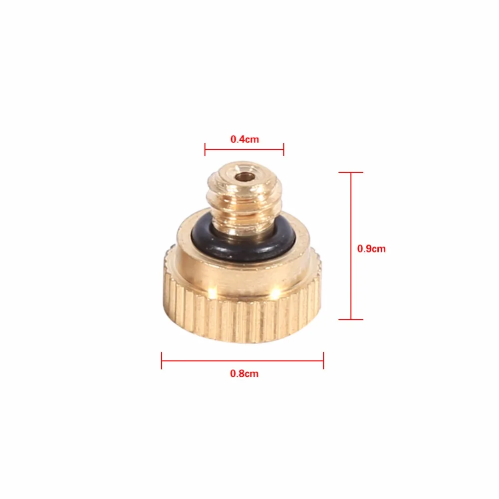

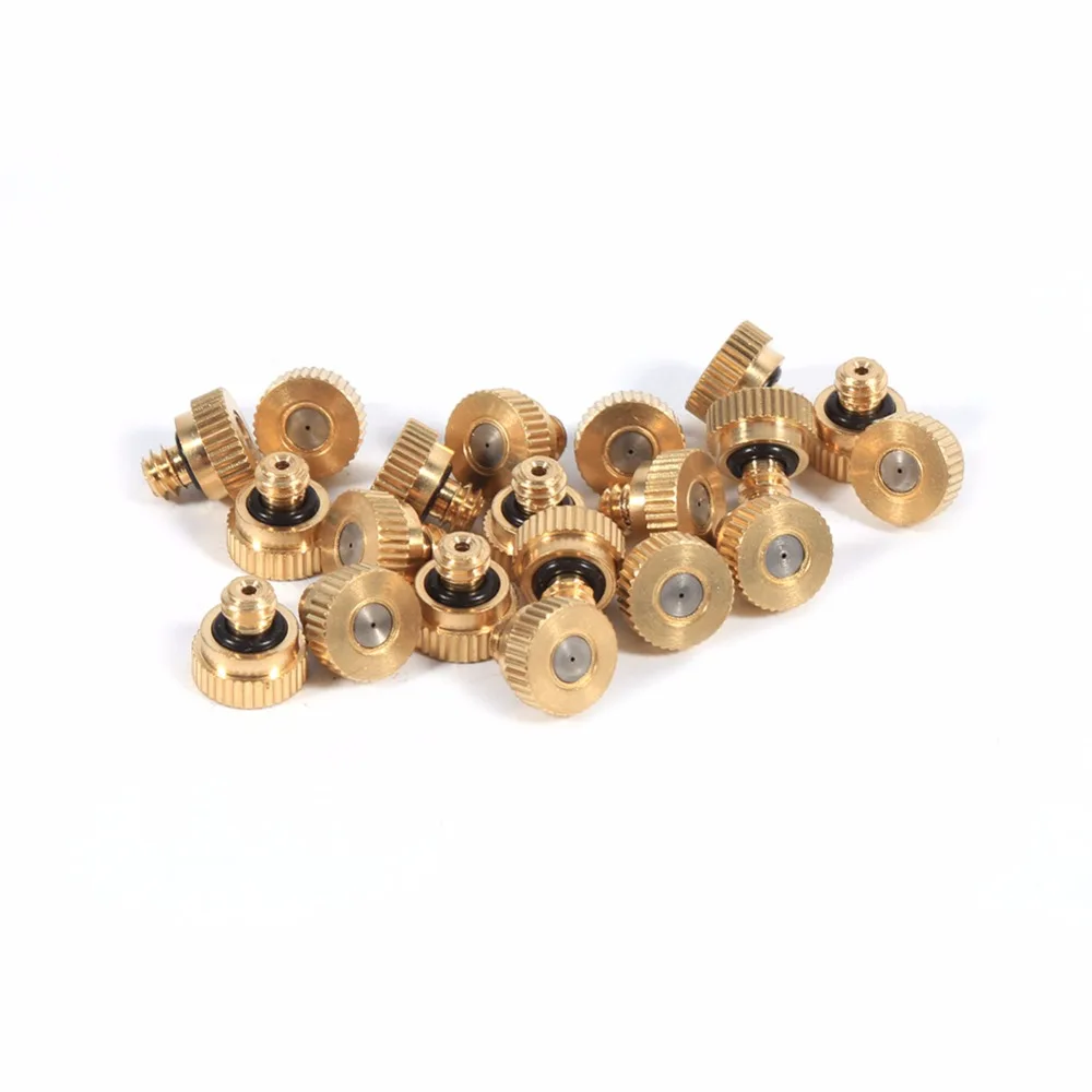

едит, на видеото цевките се со фабрички спремни дупки за распрскувачите, сега ги гледам овие од линкот долу, и се прашувам колку успешно би можеле да се уштрафат во пвц цевка за вода:
https://www.aliexpress.com/item/20PCS-Lot-0-4-mm-Brass-Misting-Nozzles-Greenhouse-Flower-Plant-Garden-Misting-Atomizing-Sprinkler-Nozzles/32778423182.html
