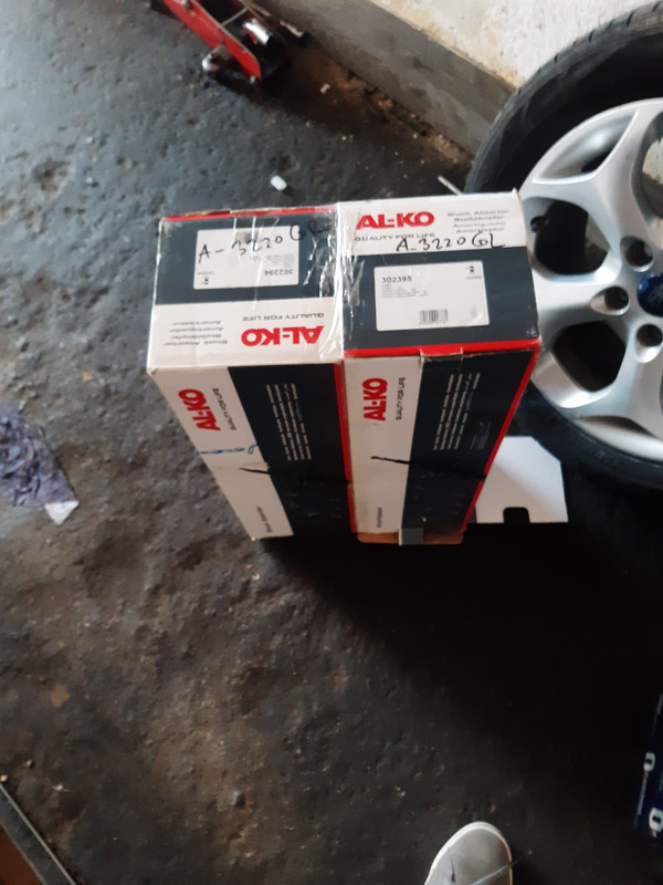

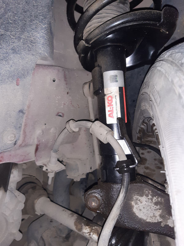

Здраво дечки и јас да споделам искуство со мојата промена на амортизери. Стандардно симптоми, колата почна полека да тропка на дупки и во кривини многу се навалуваше. Проверивме кај мајсторот и ми кажа дека десниот амортизер е истечен а и левиот во помала мера. Порачавме два предни амортизери AL-KO Tech 302395 и 302394 (од Авто Техна Кочани кои ме чинеа по 4000/парче), но по размонтирањето увидовме дека десната спирала е скршена. Се порачаа пар спирали од Мега Ауто Партс-Штип JapanParts ZC3406G по 1340/парче. Вкупно со работна рака ме чинеше 12750, предницата сега е навистина подобра но единствениот проблем е што новите предни спирали (370) се повисоки со 3цм од старите (340мм), да кажеме 1цм легнале за период од 15 години (Focus 2007) и останаа повисоки за 2 цм. Колата сега ми е малку чудна, како џипче е подигната, но возната динамика барем јас не осеќам дека се промени. За 1 месец на контрола за центрирање и проверка дали е се како што треба, доколку ми смета многу ќе ги скратам некој центиметар или ќе барам нови. Спирали што ги најдов со најблиска должина до оригиналната се Monroe i FAI auto parts. Поздрав дечки.

Тоа со сечењето не знам колку е изводливо, дали ќе легнат ко шо треба и ќе бидат безшумни за 3000ден не се исплаќа.
Продај ги, барем на некој можи му требаат високи за пониска цена.

@bekanMEN Јас со Монро спирали имам лошо искуство. Никако не легнаа на колата. Јас би пробал со друга фирма.
