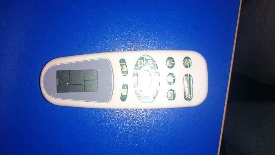

Еве го даљинското.
Еве го и моделот
Точно за тебе прашувам :-)
Онак и неговата клима е фуего како мојата. Со моето даљинско му работи климата, а со неговото даљинско не работи кај мене. Ќе ти прати слика кога ќе прочита па терајте си работа натаму.
Не работи и со твоето, те зезавме со Аце :)
Значи ни моето ни на Жиле даљинското не работи кај мене, а моето не работи кај Жиле. На Жиле со неговото си работи кај него :)
А ако е приемникот на климата, препоставувам е тој сензорот. Лесни се за мењање?
види вака.... ако тоа кај жиле што е, е исто на лик, тогаш може да пробувате... значи повторувам, САМО ИСТО ДАЉИНСКО НА ЛИК И СО ПОТПОЛНО ИСТИ РАСПОРЕД НА КОПЧИЊА И ФУНКЦИИ може да работи, затоа што сите даљинска се произведувани во серии на години... ова даљинско го има и на вивакс, лг, фуего, горење. било кое од друга клима ке одговара и работи.. тоа што на него пишува дека е фуего, е само една обична штампа од сито графика... не успеав денес да стигнам во магацин да видам што имам од даљинска... ке проверам и ке пишам дали имам или не, а имам неколку...
ако е сензорот-приемникот на климата, само ако се најде иста плочка со електронското коло да се смени. рц приемникот не.. ке изгори на лемење...

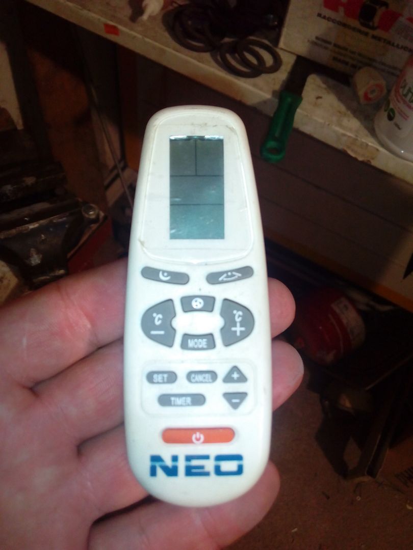

иначе, еве, види го моето од дома на 5,5 киловатна клима:
што не е исто на него? само името нормално ;D ;D дури и цивите шаренила на плочката од копчињата се исти...
Да не има некој вакво далинско за продавање за клима уред  Quadro
истово даљинско ти е од нео климите... како што и погоре напишав, барај само исто даљинско со исти лик и функции.. сигурно ке работи... и за тебе важи, да проверам прво, па ке пишам.. утре вечер нај веројатно...

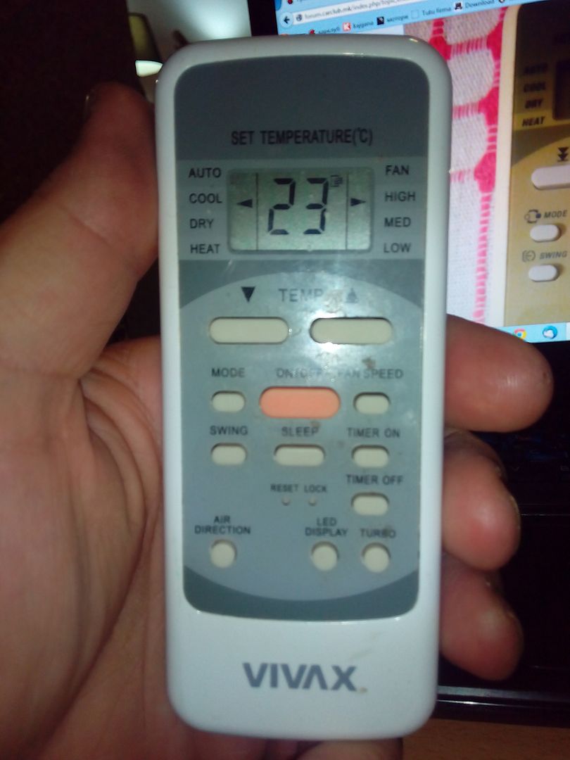

И на Беко климите има такво исто даљинско.
Не е до изгледот, до кристалот внатре е. Исто како и кај далечинските на телевизорите.
sale.. поентата ми беше дека (да речеме) периодот од 2005 до 2007ма правеле кинезите 3 типа на даљинска (по изглед а богами и нај битното технички се иделано исти) и тие се турани во климите што се од тој период произведувани... после тоа следи други 2 години, со други 3 типа на даљинска... и така вртат цело време... колку што разбрав и во кина и во малезија постојат само по една фабрика која професионално се бави со производство на далечински управувачи за клими...
имав една ситуација... на самсунг сплит систем и самсунг прозорска клима... исти даљинска имаше... комплетно исти...

Да де, знам што мислеше. Може изгледот да е ист, а да не фаќаат. А може и да е скроз различен, па да фаќаат.
Исто како и кај телевизорите.
Од Филипс фаќаше и на некој нишки, и обратно...
Или од телефункен на нордменде итн итн...

да.. и тоа е можно... ама ти збориш за брендови... јас зборам за само 2 извори на продукти.. кина и малезија... и како случајно имам откриено проблематиката со даљинската...
еве уште еден податок... на сите ФОНКО клими, сите даљинска фаќаат едно на друго.. значи зборам само од фонко на фонко... не е битна годината на производство, нити изгледот нити пак моделот на климата...
