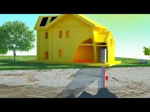

« Одговори #85 на: 15 Ноември 2012, 12:03:06 pm »
Онак ваљда од следниве неколку причини:
1. Рамномерно загревање, секогаш топол под и најпријатно чувство
2. Најголем степен на искористување на топлинската пумпа бидејќи работи на многу пониска температура од радијатори (60°С) /фенкојлери (45°С), подно 35°С.
За температура од 35°С, COP (степен на искористување е над 5) или за 1kW електрична - 5kW топлинска
3. Температурата на водата во земја никогаш не е под 10°С, значи троши помалку енергија од топлотната пумпа воздух-вода која треба да работи со медиум воздух на пр. -10°С.
ЕДИТ: 4. Да не се плашиш секој месец кога ќе го правиш ова:
Ако сум пропуштил нешто слободно пиши...

« Одговори #86 на: 15 Ноември 2012, 12:25:10 pm »
Првата слика што си ја ставил е најбитна во светот. Баш од таму доаѓа заштедата, и убавото чувство!!!
