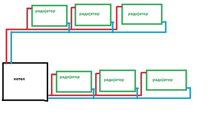

извинете за дабл пост... еве набрзинка нашкрабав едно цртешче за да ви појаснам... значи во првиот пример (горната половина од цртежот) е ситуацијата која што ја објаснував како мора да биде поставена инсталацијата за да функционира термодинамиката во централно тополоводно греење... а во вториот пример е прикажано како НЕМА да функционира термодинамиката. значи она издигнување нагоре е моментот кај што стига вертикалата до орманчето разводно па од него се спуштаат цевките во кошулица...

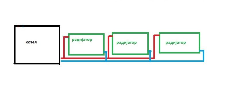

третиот начин на поврзување, на куќа или стан со едно ниво, кај што нема услови за поставување котел во подрум е овој на следнава слика кај што воопшто и нема да има термодинамика. вакви се нај често поставени инсталации или инсталации кај што се цевките во кошулица... вака е и кај мене во викендица поставено:
и за крај (пошто ми тргна со цртањево  ;D) ова е она што фило го кажа т.е. кај комшијата како му е поврзано и поставено парното... на ваква ситуација, без пумпа ке му греат горните радијатори без проблем... долните и да му се отворени сеедно е, кај нив нема термодинамичко движење, нема да се загреат воопшто:
и да повторам... ова мора да се направи исклучиво со железни или бакарни цевки (во секој случај многу капацитативни), да имаат бајаги поголем пресек... со пластични цевки нема да може (алупласт, ппр, пекс и слични), затоа што нема да успеат да додржат таа температура... они се декларирани (повеќето) на 90 степени максимум... онака како што се случува, не ретко има и над 90 степени.

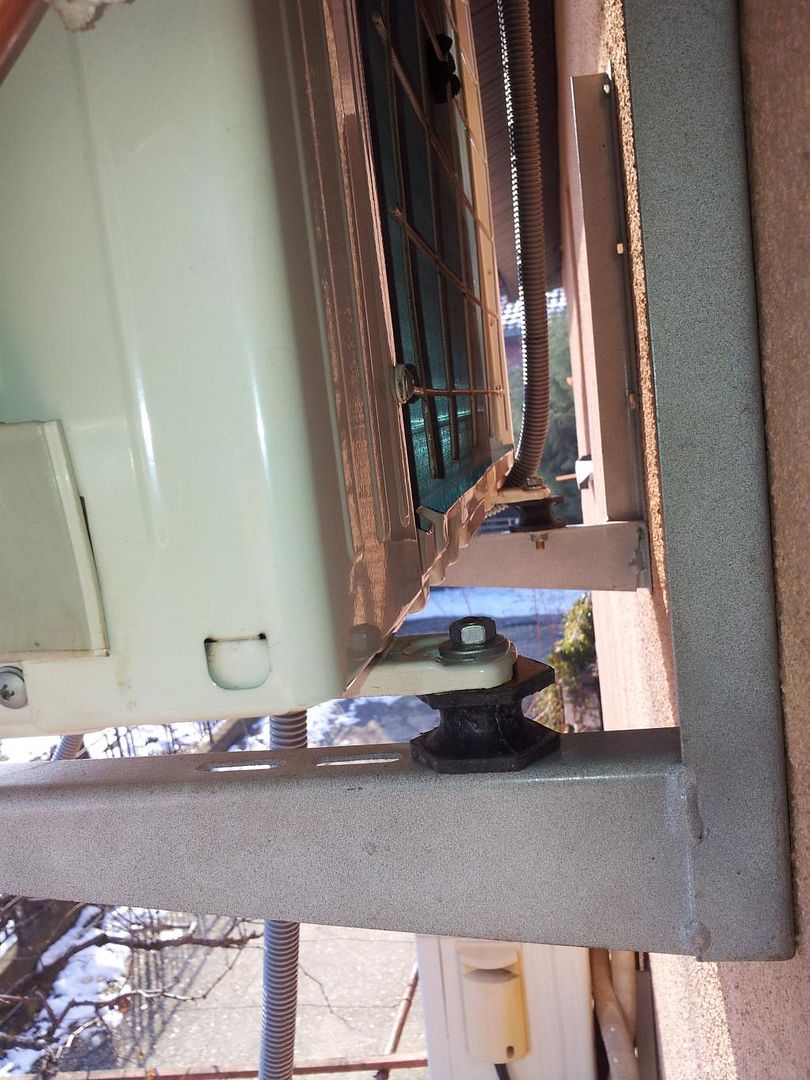

Пренесувам искуства, вибрациите од компресорот тотално се изгубија, преде како маче сега. Одобрено за употреба :)

Сега уште некако да ја обезбедиш надворешната единица, на пример како со методот со сајлите од Сале. @Vladeee

Од што се гумициве? каде да се набават?
