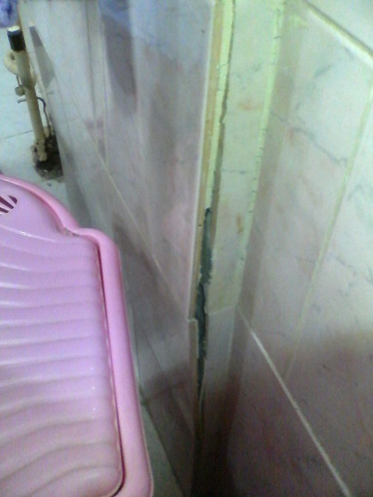

ај да ги прашам експертите од тука, зашто со вакво нешто до сега не сум се сретнал... значи или зидот се смалил, или плочките пораснале. згарадата е 14 години стара, јас сум на средина од зградата (сакав да кажам не сум најдоле не сум ни најгоре) и проблемов го приметив пред  3 дена... би го приметил и порано ако се десел, бидејки стварно боде очи, поготово од када кога си се гледа... значи одеднаш преку ноќ се деси.. слушав буквално како крцка нешто од купатилото и пуцкета во текот на ноќта. влегов неколку пати, ама не видов ништо, нити пак ми се погоди додека сум јас во тоалет да крцне па да видам од кај иде. немаше ништо. утрото кога влегов да се туширам го видов ова:

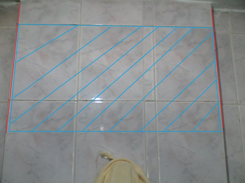

се работи за носечки столб кој е излезен да биде во купатилото, а од другата страна од него ми е во дневна поточно другите 3 страни пошто е релативно масивен и голем столб. над мене има уште 5 спратови. значи на сликава е сликан во чело од купатило, лево и десно од него е обичен зид од цигла, но ова е столбот. со црвената линија е обележен он до каде е а со плавото штрафирано е проблемот... значи втори и трети ред одоздола се вака отворени и исто така втори и трети ред одозгора се вака отворени.. првите редови не, тие си стојат... апсолутно ми е нејасно што се десило.. решението го знам... ионака се спремав да мењавам купатило комплет и санитарии, нека идат и нови плочки, ама ме плаши проблемов дека ке залепам нови плочки и пак ке ми се деси на новите.. има ли некој објаснување?

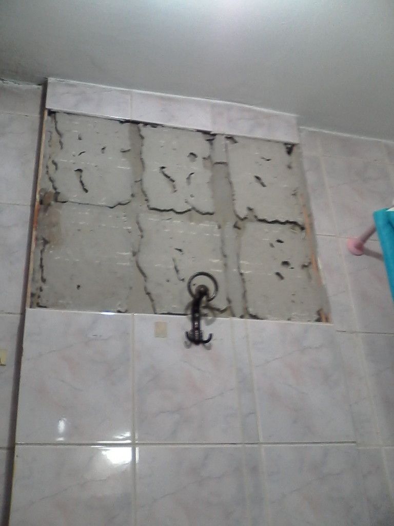

бидејки летово ке го реновирам купатилото, си велам, ај до тогаш да направам нешто да стојат плочките... купив монтажен силикон, и позади плочки почнав да го вбризгувам... на долните 2 реда успеав, ам ана горните, буквално ми паднаа на глава сите плочки од двата реда:
и она што го приметив (а и на сликава се гледа) е дека лепакот е останат на зидот, а всушност плочките се одлепиле од него... ама пак не ми го објаснува тоа моментот на дуење на плочките... или зидот се смалил или плочките пораснале... како и да е, изгледа ке убрзам малку со реновирањето на тоалетот.. наместо летоска, ке мора малку побрзо да се деси тоа...  :( :(
прашањето ми беше дека сеуште не најдов логичен одговор за оваква дешавка... ги прашав и комшиите над и под мене, кај нив ништо нема...
Работев на едно место пред еден месец, ист проблем како кај тебе. Буквално плочките од цел ѕид се имаа одлепено и подуено. Единствено нешто шо ги држеше на место беше фугата. На ѕидот немаше ни влага ни ништо, а лепакот останат на ѕид. Најверојатно плочките не биле накиснати или лепакот бил сув и неквалитетен. :)

Toj монтажен кит е акрилен кит, само мислам дека многу простор си оставал, 1цм е премногу според мене. И онака се пуни после тоа со радикол и се става мрежа за да не пука.
Ако оди под плочки, стави му радикол, а ако ти се даваат 60 денари по туба, купи акрилен кит и наполни со тоа. :) Јас во куќава имам употребено околу 20 туби силикон, и тоа све Wurth, околу 10 до 15 туби акрилен кит, потоа околу 4 туби кит за лим, олуци и слично, и околу 10 туби санитарен силикон Wurth и Ceresit. :)
Можда звучи многу али тоа е.
Значи пополни ги празнините со акрилниот кит, после тоа знаеш, оди со три раце хидромал флекс обавезно над гипсот.
Ако ти остане гипс кој треба да го глетуваш, глетувај со глет маса наменета за надворешни услови. Таа е отпорна на влага и све. После тоа ако го кречиш, искречи со акрилна боја, за надворешни зидови исто така. И таа ти е отпорна на влага. После тоа си раат.
