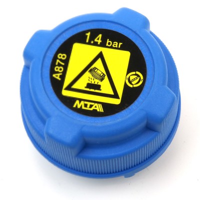

При возење на повисоки вртежи, на кратки релации нивото на антифриз паѓа во садот, со отварање на капачето на ексапнзионата нивото се враќа, ама има преголем притисок во садот. На долги релации, се случува истото ама антифризот го снемува и по отварање на капачката од експанзионата, значи нивото на течност не се враќа а исто притисокот е голем.
Капачето е за промена или во друго е проблемот?
Отсутен JezuzNoChill
  • Пораки: 1038
Одг: Прашања и одговори.
« Одговори #9800 на: 10 Јуни 2021, 17:11:48 pm »
Не ли ти пишува на капачето да не го отвораш за загреан мотор?
Ниво се мери само на ладен мотор.
Притисокот како го мериш што викаш дека е преголем?
Отсутен MartinAlfista
  • Пораки: 18310
« Одговори #9801 на: 10 Јуни 2021, 21:25:52 pm »
Почни од капачето, најефтино решение ти е. Не треба да е повеќе од 1000ка, дури и оригинално од овластен.

« Одговори #9803 на: 11 Јуни 2021, 11:34:12 am »
Не разбирам германски :D
Шала на страна, имам искуство со садови под притисок.
Сакав уште еден тест да направам, со нормална и брза вожња. Сакав да видам и цревата дали се стврднуваат, ја возев споро и брзо, на споро температурата на вода беше околу 70°С и цревата беа меки, на брза стигна до 90°С и не надмина над тоа, ама цревата се стврднаа, не беа камен тврди ама значителна разлика од тоа на 70°С.
Е сега на брзата вожња се деси намалување на нивото на разладна течност. Што мислам јас дека се случува:
-со повисока температура расте и притисокот во системот, капачката "најверојатно" не го ослободува тој притисок и течноста наоѓа слаба спојка и истекува од притисокот
-од лошите работи, а една од подобрите-пробиен дихтунг на глава
За ова уште не ми се поклопуваат коцките бидејќи течноста е чиста, што не мора да значи ништо, за ова ми падна нивото за да видам на загреана дали прави меурчиња накај експанзиона,
-полошата е некоја микропукнатина на цилиндер
Видеово е снимано после бркање, отприлика 10на километри, пред тргање нивото беше над минимум.http://cloud.tapatalk.com/s/60c32df962b4b/VID_20210611_062125.mp4

« Одговори #9804 на: 11 Јуни 2021, 11:57:39 am »
Кај мене на колата, капачето 1.4 бари притисок треба да држи во системот. Не знам на други коли како е...

« Одговори #9805 на: 11 Јуни 2021, 12:05:07 pm »
Можам да го испитам садот под притисок за да видам капачето дали и на колку отвара. Ама поедноставно ми е да купам ново капаче.

« Одговори #9806 на: 11 Јуни 2021, 13:46:14 pm »
@зоки-златен Се надевам кај тебе ќе е до капачето на садот. Кај мене исто така правеше на Сеникот и излезе дихтунг на глава. Течноста беше чиста, ама приметив на парното кај мене, знаеше чат пат да снема парно. Кога ја палев првпат насабајле, се слушаше жубуркање на вода.

« Одговори #9807 на: 11 Јуни 2021, 14:20:43 pm »
Ќе видиме, ќе тркнам до Рели рејсинг да земам капаче, се јавив ми рекоа дека имаат, околу 350мкд.
Се надевам дека тоа е проблемот.
Ќе пишам апдејт.

« Одговори #9808 на: 12 Јуни 2021, 09:28:37 am »
@зоки-златен Заборавив да напоменам, и јас прво зедов капаче (од Мега ауто партс), ама полошо беше со заменското. Пробај оригинал да најдеш, па макар и половно.
Нормално дека било полошо пошто нели не било до капачето туку до дихтунгот.
