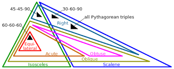

Удолница како стапчето што е, да не идам да сликам ете колку да имате претстава.
Дизел 1.3 фиат 70к км, сликата со розе линија удолницата, истотака се придвижуваше во брзина.

ако е како стапчето не е некоја надолнина и не би требало да тргнува а како розевата линија мора и рачна да крениш за да не замини

друже... косината на стапчето и на розовата линија се еееееееептеееееееен различни...
ако е како розовата, јас се чудам како досега не ти тргала. ке мораш рачна да креваш или ако не ти рабпти, камен да подтуриш на тркало...
