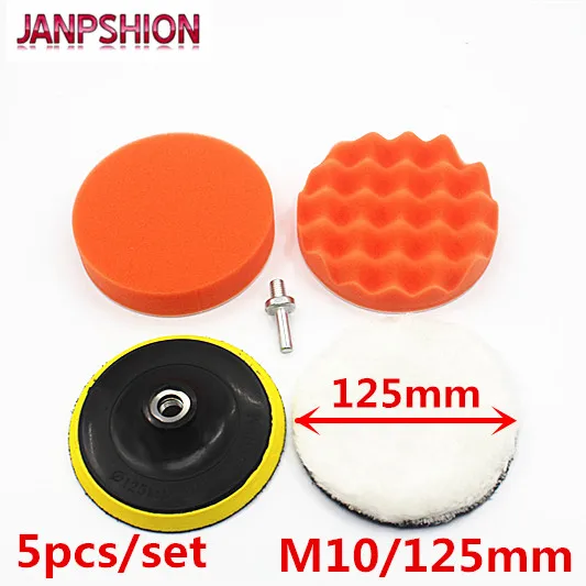

Потоа со многу труд, чистење на бандажите, со резервниот претерав како за проба, 1.5 батерија ми требаше од пиштолот и 40мин, за потоа на останатите по 20мин и 1 батерија по бандаж. 2 спреја мат црни по 150ден, резултат задоволителен, остануваат нови раткапни наредно.
Потоа купено, Turtle Wax Renew polish, Turtle Wax Original течен, некоја микрофибер крпа, и од чичко али сунѓери и адаптер 125мм за на бормашина за полирање. Исполирано со просечни резултати, хауба и покрив, и задни светла. Најзадоволен од задните пошто беа малку замаглени оти ми ја фаќа задницата сонцето иако вгаража, и сега се убави и сјајни. Предните немаат потреба ама и нив ќе ги поминам ко ќе затопли времето.

Дај сликни шо ставаш на пиштолот да ги стругнеш бандажите,исто и адаптерот за  полирање,јас имам и шлајферица со потенциометар па да ја користам како полирка

За стружење користев како овие двете десниве четки, ги има по железарииве, 50-100ден се, а од алија го порачав точно овој кит:
