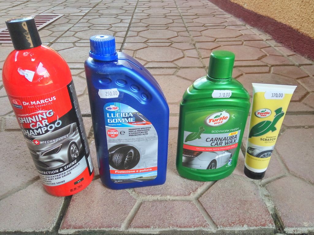

« Одговори #3594 на: 25 Март 2017, 15:46:45 pm »
uploadimage
Poveke utre kaj mene na str
« Последно менување: 25 Март 2017, 20:30:58 pm dame »

коа сме кај полирање, и тоа рачно
Отсутен Inter1
  • Пораки: 2821
Одг: Полирање на возила
« Одговори #3596 на: 25 Март 2017, 18:44:30 pm »
Bravo!!! Kazi koi sredstva gi koristese za racno poliranje i ako moze kazi sto i kako pravese. Pozdrav

« Одговори #3597 на: 25 Март 2017, 18:47:39 pm »
укратко , спреми се на добри 5 сати триење

« Одговори #3599 на: 25 Март 2017, 18:52:35 pm »
Зависи и од лакот на колата и уште многу останати фактори за да се добие убав сјај.
