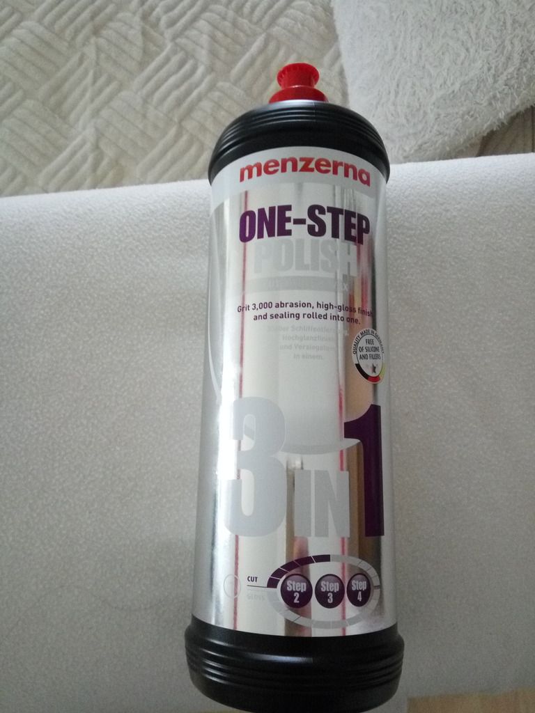

Спремни за работа ;D

« Одговори #3568 на: 13 Март 2017, 11:34:37 am »

« Одговори #3569 на: 13 Март 2017, 11:45:47 am »
Машински, за прв пат,обично рачно полирав до сеа, ама дојде време да се одморам
