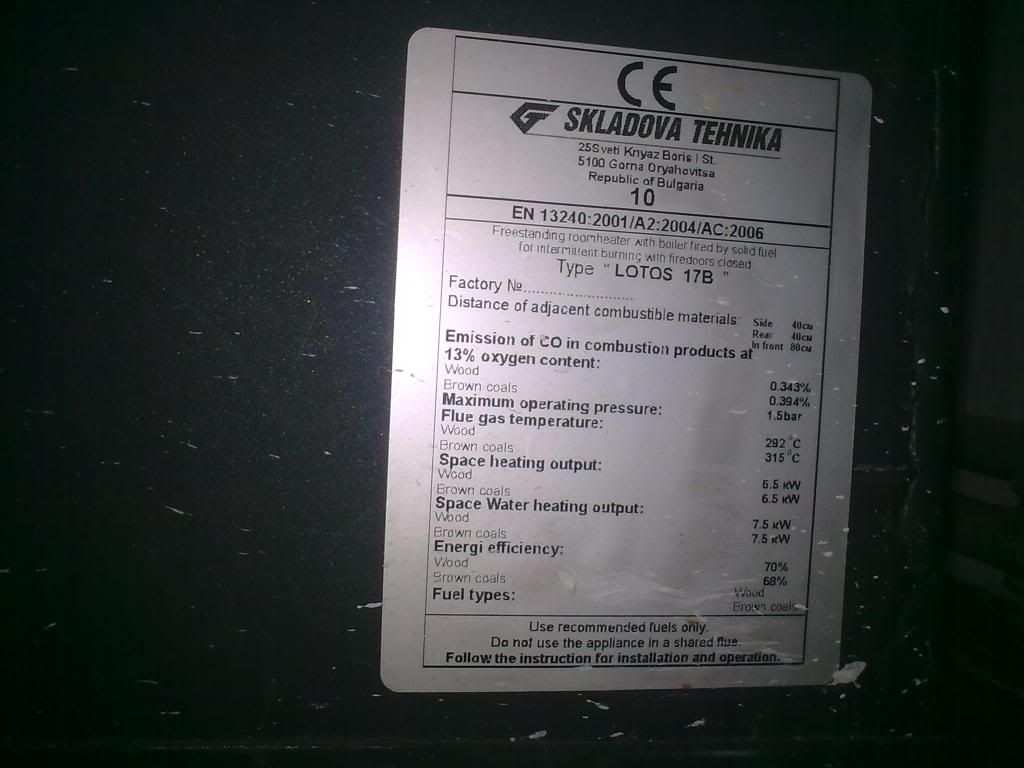

Дали можи да се пресмета за колку квадрати, е предвиден да грее каминот, според оваа слика

« Одговори #155 на: 14 Декември 2012, 17:41:08 pm »
~50 квадрати. (зависно од мнооооогу фактори)
ни случајно неможе... истиов котел може да биде МАЛ за 30 квадрати а и ПРЕЈАК за 80 квадрати... зашто? мнооогу фактори:
-изолација на зидови
-изолација на столарија
-изолација на таван и под
-посакувана собна температура
-локација кај се користи (во гевгелија е топло, во битола е камен, другите се измеѓу)
затоа постои нешто што се вели прорачуната моќност.... прво се иде на објект, се согледуваат сите овие параметри, се добива бројка во киловати која е потребна за тој објект и тргаш бараш таков котел, со да речеме околу 20-30% поголема мокност од она што ти треба...
да речеме дека за кај тебе треба 15 киловати, ти ке бараш некој со 18 киловати.

« Одговори #157 на: 14 Декември 2012, 18:09:58 pm »
Aха, разбирам. Него прашав пошто кога го купвав, во продавниците кажват кој камин за колку квадрати е и слично, а јас заборајв колку спомнаја за овај. Е сега дали од памет или негде го пиши то шо го велат незнам. Затоа и мислев дека според ова се пресметва колку кв. би можел да загрее со парното.
