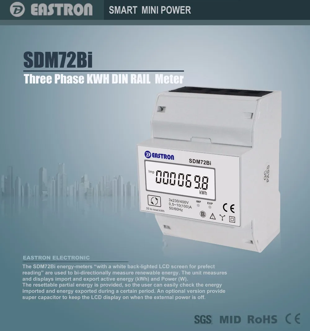

Дечки каде кај нас може да се набави трофазен контролен дигитален сат за вградување во таблата со осигурачи,на али ги глеам има избор и се по 50тина долари.
