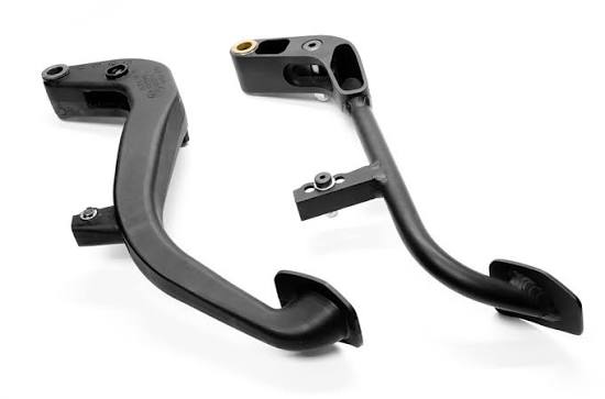

2. Во последно време малку мака мачам со левото колено и педалата за куплунг. Одот е предолг и федерот за враќање назад е прејак и едвај најдов некоја да речеме океј положба. Затоа си нарачав Ultimate Clutch Pedal:
Ова е целосна промена на педалата, со што се добива поприродна почетна позиција, многу пократок од и има 3 различни точки за монтирање на федерот со различна цврстина. Би требало да е многу пофино возачко искуство.
