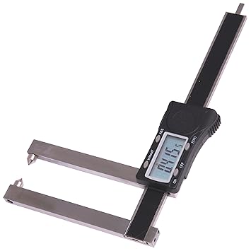

На волку се менуваат или ако има волку се ставаат последни плочки?
вака на овој начин можеш да измериш само нов диск или тазе обработен од дреар... да го извадиш од кола и да го мериш нема да можеш.. прво, има многу нерамнини... второ, на горната (надворешната) страна-ивица, секогаш има еден заб од околу 2 милиметри дебелина на кој плочката не лежи и не го троши... висината на тој заб е идентичен со тоа кога дискот бил нов, бидејки таму, нели, нема трошење... мерење со шубер на користен диск  Е НЕ ВОЗМОЖНО и не исправно... си постојат специјални уреди за мерење дебелина на диск... со шублер само читач и обожавател на википедиа (пошто она се знае како треба) може да земе и да мери... ;D ;D
но предходно, обезбедете си точни податоци колку треба да биде максималната потрошеност т.е. минималната дебелина на дискот пред да дојде време за мењање... за секоја кола е различно.. ;)
Еве за тебе, за да не ти биде невозможно. Не е рокет саенс да се измери дебелина на диск, и секогаш се мери на повеќе места. Најмалата измерена дебелина се зема за „истрошеност“.

точно... тоа е алатот, т.е. специјалниот шубер... јас искоментирав на сликата со диск и класичен шублер...
