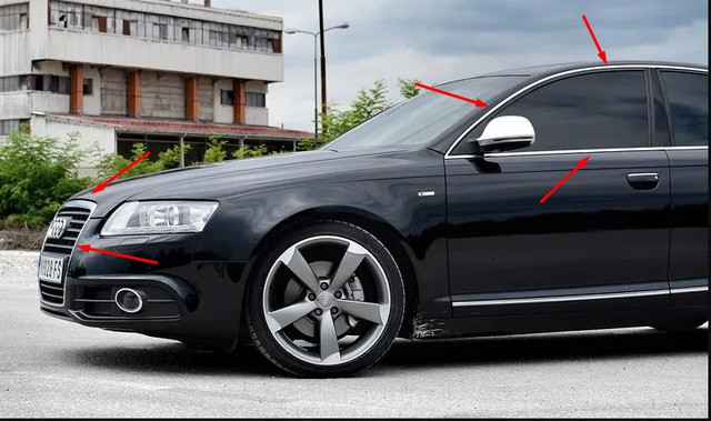

Здраво на сите,
Дали знаете некој кој може да ги полира овие лајсни или начин како да им се врати сјајот?
Отсутен nikola_bb
  • Пораки: 5580
Одг: Полирање на возила
« Одговори #4928 на: 11 Мај 2026, 10:22:42 am »
Здраво на сите,
Ako se aluminiumski pak ke se pojavat fleki od hemijata sto se koristi po peralnive
Отсутен dame
  • Пораки: 3237
« Одговори #4929 на: 11 Мај 2026, 16:32:48 pm »
Inaku mozes i sam ke zemes pasta za hrom i ke gi sredis poleka
Дали мислиш на ваква паста?
https://carbox.mk/mk/products/sonaks-metal-polish-75ml-204000?v_id=variant_01KN47KHRQNJFFHW5N97KYS817
или вторава
https://carbox.mk/mk/products/sonax-hrom-i-aluminum-pasta?v_id=variant_01KN47V03T3AMNDEK798EZQ7FS
Дали само со неа?
Страв ми е да не ги оштетам премногу, тие имаат гребаници и флеки, ама не се до толку оштетени без сјај.
Затоа побарав помош од професионалец.
