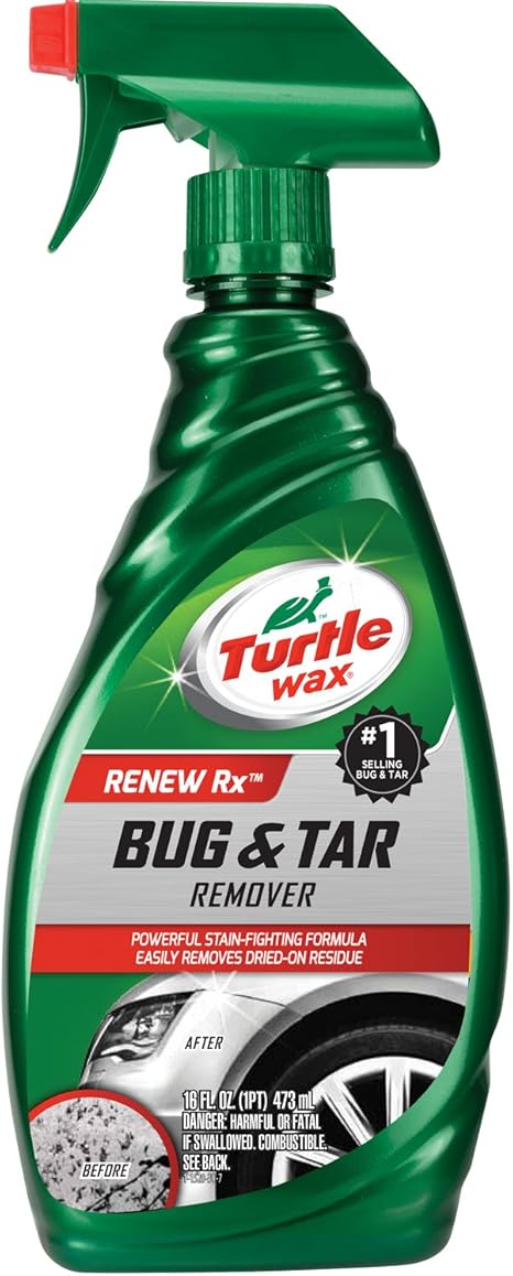

« Одговори #4253 на: 02 Март 2020, 09:16:21 am »
Вчера го земав ова и моја препорака, не очекував волку добри резултати. Го земав пред се поради тоа што голфот е бела боја и многу лесно се забележуват точки од катран на бојата а нема шанси да ги извадиш со обично перење без разлика каков вап имаш. Со ова прскаш, особено околу праговите, долниот дел од вратите оставаш 2-3 минути и поминуваш со вап и сите точки од тар и секакви флеки одма исчезнуваат.
Отсутен NUME
  • Пораки: 5729
Одг: Полирање на возила
« Одговори #4254 на: 03 Март 2020, 11:53:20 am »
Jako e jade i boja i lak, ne go ostavaj tolku ke matira lakot

Snake oil и за коли.
