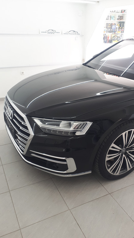

« Одговори #4226 на: 09 Септември 2019, 21:09:18 pm »

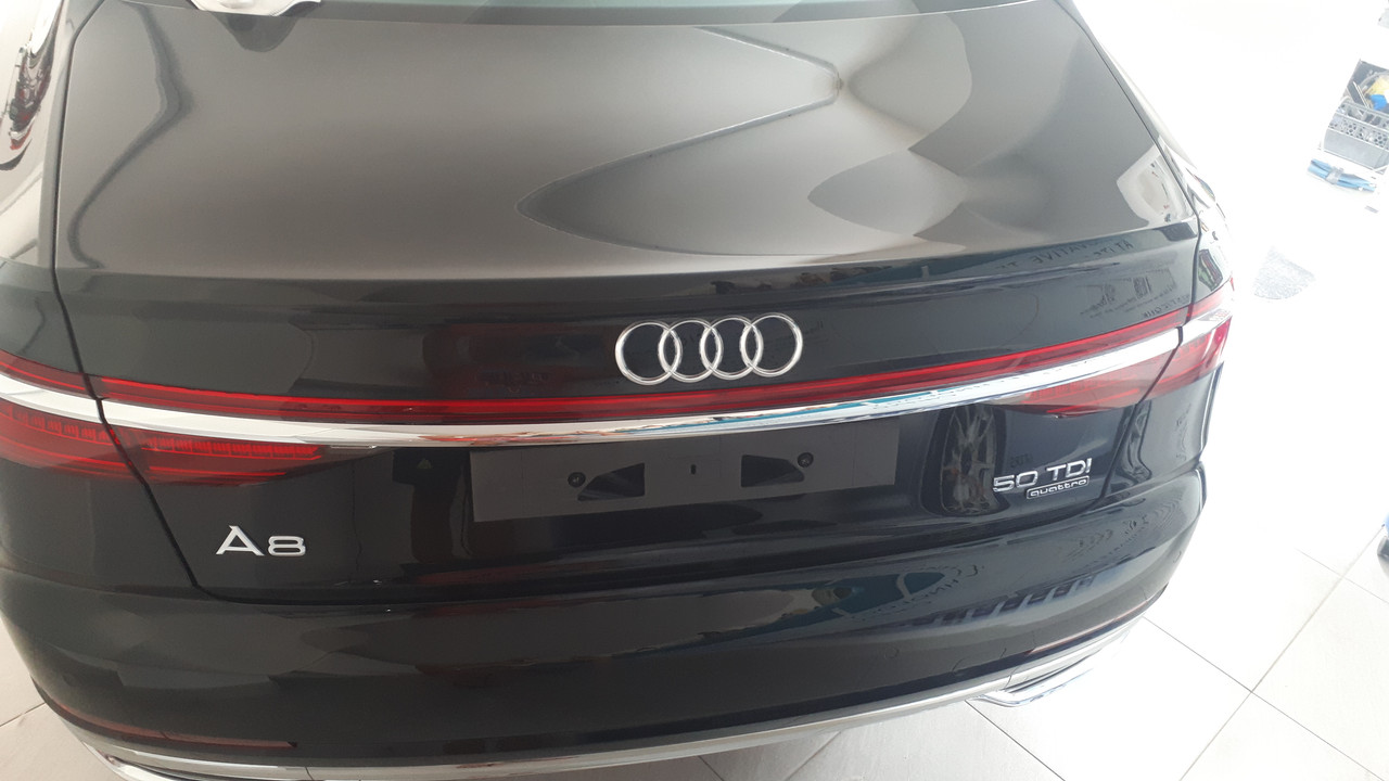

« Одговори #4227 на: 09 Септември 2019, 21:14:47 pm »
