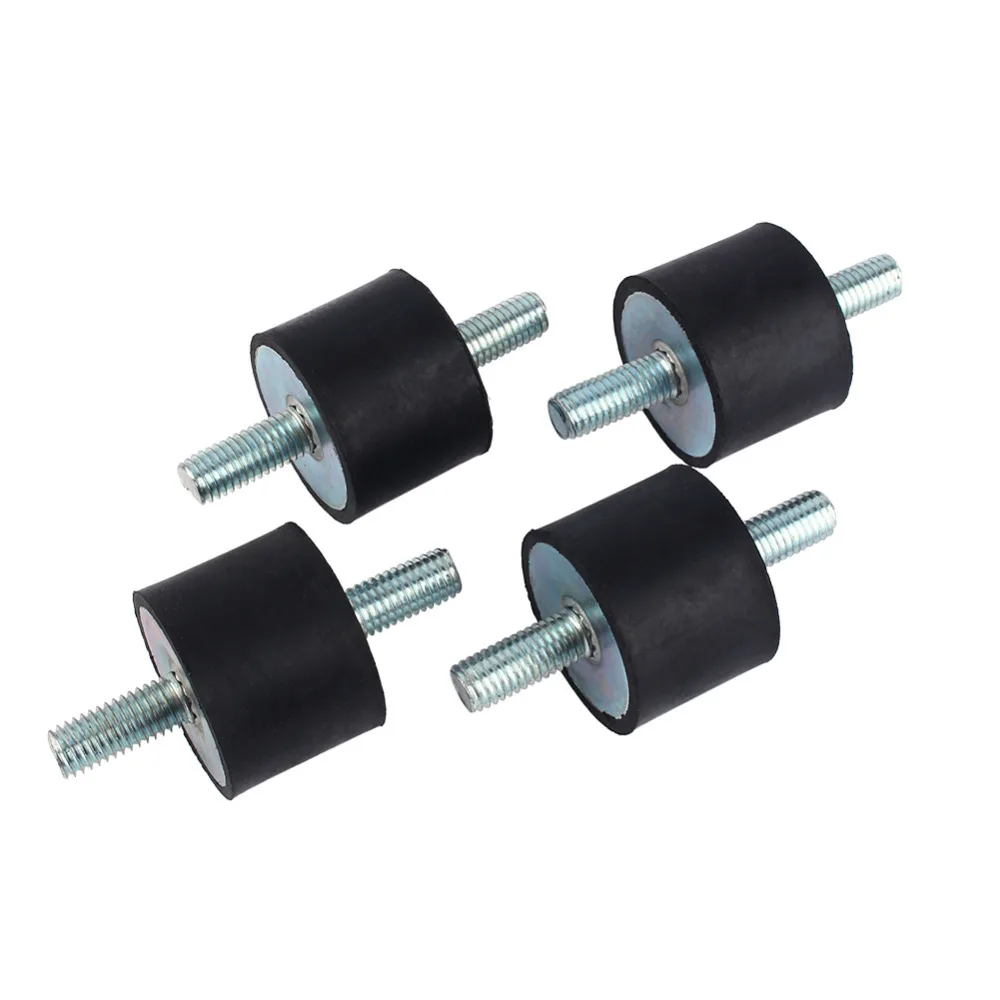

Некогаш малку утнато нивелирање прави заебанции. Реално тешко дека сега може нешто да поправат, но една работа што можеш да направиш е да набавиш бафер гумици (silent block) и да им побараш да ти стават под климата. Не жалост не знам каде може да се набават овде. Некој спомнуваше амортизери од ауспух за Рено или така нешто, но не знам дали е паметно да се искористат за клима.
Со секоја купена клима следуваат и гумици, но не ги монтираат.
Првата клима, не знаев. По некое време почна да дрма.
Малку потоа купив втора клима и ги замолив монтерите да видат што е.
Ми покажаа како на втората ги монтирале гумиците и ми го кажаа муабетот дека со секоја клима идат и гумици. Попатно, имаа со нив и ми ставија и на првата.
Со третата клима исто, мајсторите си ставија гумици.

« Одговори #3307 на: 14 Ноември 2018, 09:23:56 am »
Кај мене нема гумици.
И при монтажата јас убаво му посочив.
Дечки гумици при монтажа. Гумиците да не заборавите.
Тие ми викаат......... какви гумици?
Такви одоздола за да не вибрира климата.
Ми се насмевнаа и ми рекоја, уживај.
Климата спие. Буквално спие. Нема ни мал шум или вибрации.
Ни гумици ни бутур.
Секоја чест за дечките од Енергија.
Отсутен Mikius
  • Пораки: 10662
Одг: Греење, ладење, климатизација и се останато околу тоа
« Одговори #3308 на: 14 Ноември 2018, 09:28:44 am »
И кај мене спиеше првата година, но втората нешти се случи и почна да се чувствува\ слуша дрмање, резонирање од зидови.
Со гумици се реши :)

Во врска со гумиците заборавив да кажам, треба да ги има кај секој монтер.
Но и облиците им се различни во зависност од обликот на ногарите.
Колку што знам гумициве не идат во комплет со ниедна клима, дури и со скапите модели. Но добрите монтери имаат свои залихи, пошто знаат колку познавачите ги ценат гумициве (веројатно и нешто поевтино ги наоѓаат, на големи количини).

Третата клима што ја монтирав, самсунг и на работа истиот модел една година подоцна, различни монтери а исти гумици, плус муабетот од монтерот...
Рака на срце, купуваш, плаќаш, монтерот ти ги носи од продавница, никогаш не сум ги зел лично па да проверувам што има во кутиите, а монтерите сигурно нема да ги купуваат од гумари за да се истакнат дека ете, гратис ти ставаме гумици.
Самсунг можеби идат со гумици?
Ако сите клими идат со гумици тогаш мaлку е чудно што за толку малку луѓе знаеме дека користат вакви гумици на климите, колку и да забушаваат монтерите пак би бил поголем бројот на корисници. Плус мислам и дека на монтериве им е полесно да монтираат клими на гумициве, ако малку се утка штрафот и дупката во носачот.
