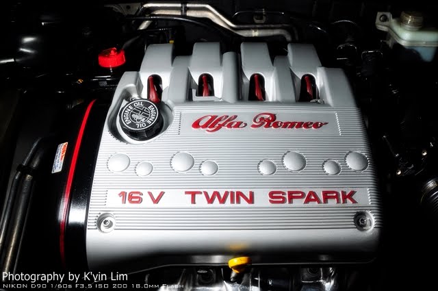

e da bee, ja odbra slikata so plastika. ako se kupuva alfa benzinec, togas mora da bide ova:
