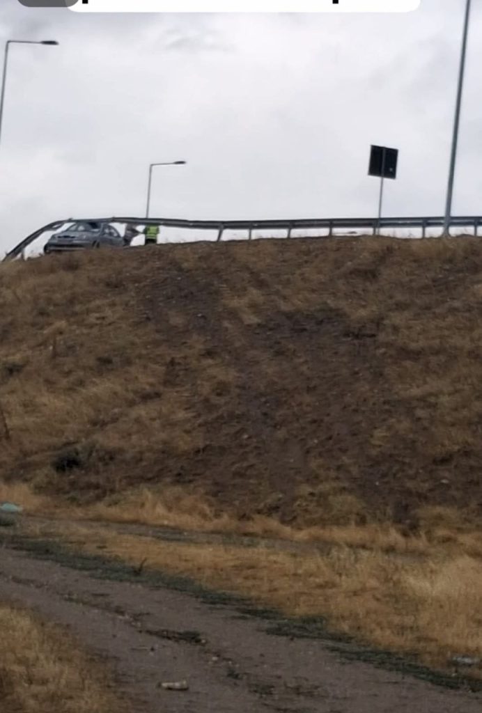

Сите овие шо загинале или излетале преку ограда, сигурно е заради фактот што после завршувањето на експресниот пат има знак за автопат и имаш две ленти од правец, па луѓето мислат готово излегоа на автопатот и појма немаат дека има клучка, па газат и тој единствениот знак од 40км/ч не го земаат во предвид воопшто.
Ако не си премногу залетан на ограда ќе се задржиш како стариот, колку толку ќе ти оплуат очите ќе успориш доволно да не изгиниш.
Ама мора знаци многу повеќе за секој да се свести.
Арно што ме потсети, дебилите што го означиле патот, сите тие проширувања со физички одвојување меѓу спротивниот правец на тој пат ги означиле како автопат.
Или некој си играл мајтап или толку му е паметот.

Малце нетипично е изведена клучката, поготово ако се земе предвид дека се 2 ленти. Прилично голем агол за вртење, а претходно долг правец. Можеби стеснување во 1 лента, како и соодветен нагиб на асфалтот према центарот на круго (како во Германија што ги прават често), а и соодветна маркација на асфалтот дека стварно мора да се успори би го направиле побезбеден тој дел.
Читав сабајлево, Коце мислам беше, вика дека патот е проектиран во 2016 и морало така да биде изведен, иначе кривично ќе се одговарало. Веројатно е точно, ама исто веројатно можело и да се направи измена пред да се изведе тој дел, па дури потоа да го изградат. Вака 4-5 луѓе загинаа, кои можеби би биле уште живи да беше подобро изведена клучката.
