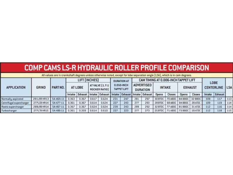

ова со пораново отварање на брегастите малкуцка го утна, пошо е обратно. Ако сакаш да добиеш на обрт, ке мора неколку степена да ги вратиш, па може и overlap-от да им го зголемиш (издувната уште некој степен повеќе да ја вратиш во однос на усисната) па тогаш ке ти врти повеќе ;)
Повеќе следниот пат :D
Јас веке пробав ако ја каснам бегастата добивам вртежи и со тоа и притисок докај 1,5 бари (се работи за 14* ПГМТ) ако ја уранам немам вртежи а што ќе ми е притисок кога пак на растеретувач (wastegate) ќе го намалам на 1 до 1,5 бари ова го пробав со исто наместено палење (7* рано на 900 RPM и 24* рано од 2500 RPM па наготе може треба да е 27* за да довртува ама и вака е добро полесно пуни ) и исти сетап на карбуратор . Момците од lowbugget одамна го пробале ова и на мере не ми се веруваше но еве го.
Се работи за стандард брегасти не за комбинации не за тркацки значи атмосверски SOHC 8v мотор за моторите со две брегасти има некоја глупа теорија ама и тоа е ствар на тест да ја ураниш усисната според 0 на моторот или да ја касниш издувната според 0 на моторот и двете истовремено да ги поместиш е сега со кое што се добиваше не се сеќавам.
・    Crank pulley left turn(Advance Valve timing)→Low end boost
・    Crank pulley right turn(Delay Valve timing)→High speed gain
@ marmlad и сам знаеш се возеше дека нема прелази нема удар нема доцнење и многу лесно врти , Ама не работи у место под 1500 RPM.
Ама заклучокот е турбо брегаста си е за турбо и вие вртете како сакате.
А околу тоа дижтунзите како турбо дизел со огромни компресии не им кине дихтунг знаци нешто сте грешка , или клипот многу ви надвисува над блокот или ич не надвисува , овој проблем не го имаат дамо турбо моторите го имаат и атмосверци со промашени компресиони односи и палење. А ова со врежани канами на блокот за бакатни прстени т.е. шаибни е стара фора за High boost and High CR , ова го има MAN камион на постарите модели пун дизел што се поради што има 24:1 компресија и 2 бара притисок е ова никаков диштунг не држи ма и од титаниум да е и карбон.

MRMUT, ova so bregastive na OHC buba motor moze da e stvarno taka, dali radi malata kompresija (a so toa i mala brzina na gasovite na vsis i izduv) dali radi samite bregasti, ama voglavno ranije bregasta znaci obrt i znaci mal torq. Eden primer ke ti kazam.
FIAT 2.0 turbo 16v (delta integrale,Q4), toj motor so bregasti od atmosferec dobiva 10-20 ks. Aako tie bregasti se vratat pola zab vo ranije, kolata dobiva 40+ks i 1500 RPM, so zadovolitelen torq na niski obrtai. Ako se vratat 1 zab, se dobiva i do 50+ks i 1500+ obrtai, ali kolata nema nikakov torq na niski obrtai.

Toa e за тој мото го знам заедно го гледавме за VW моторите 1,8 и 2,0 dohc e слично кај нив треба касно отварање за турбо
турбо брегаста
http://www.webcamshafts.com/pages/automobile/volkswagen/install_data/tc_001793_000589.html
атмосверска брегаста
http://www.webcamshafts.com/pages/automobile/volkswagen/install_data/tc_001793_000590.html
Чичковциве од web camshafts сигурно не знаат како идат тие работи а и вообицаено секогаш и тркацките брегасти , турбо брегастите се по касно од атмосверците.
Еве ти пример од нисан некој си 1,6 мотор што го тераат како атмосверец и како турбо
И што ќе изјавите дека вообичаено се во рано брегастиве за турбо   ???

samo ova za bregastava za TURBO od predhodniot post nikako nemozam da ja razberam?! motorot so tie bregasti nema nikakov OVER LAP, posto vika -4 stepni na usis i samo 1+ na izduv, sto dava deka 2te bregasti se kompletno zatvoreni vo 3 stepeni od rotacija nivna, te. 6 stepeni na radilica...
OVA NEMA LOGKIA, osven toa sto NAJVEROJATNO!? se odnesuva za shteluvanje po AMERICKI standardi, te. OTVARANJE pomalo od 0.05 INCH (0.127mm) ne se smeta za OTVARANJE, pa od tuka doaga taa matematika deka bregastata e vo kasno i nema OVERLAP...
