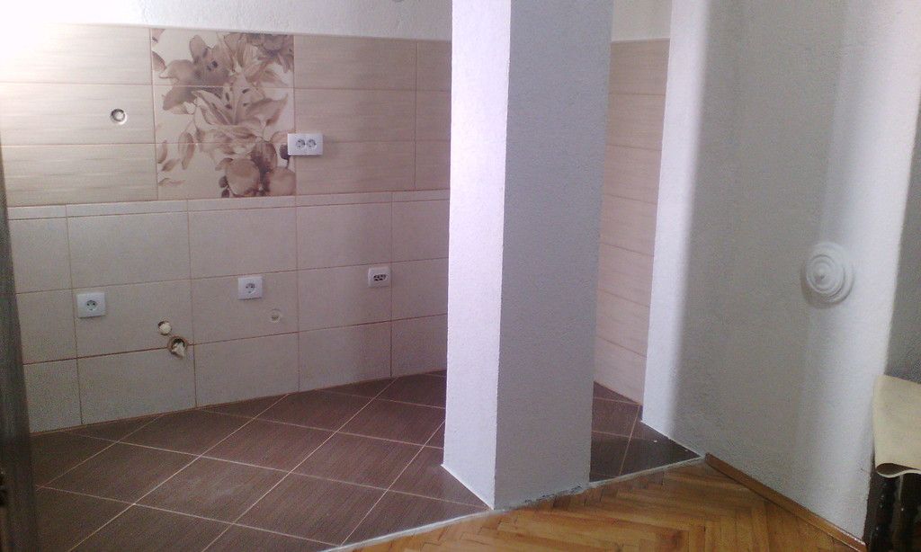

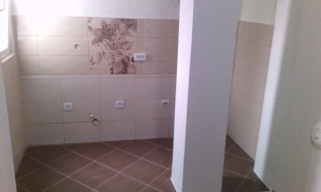

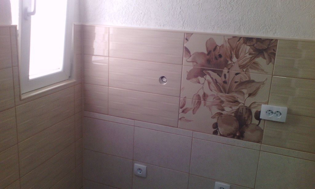

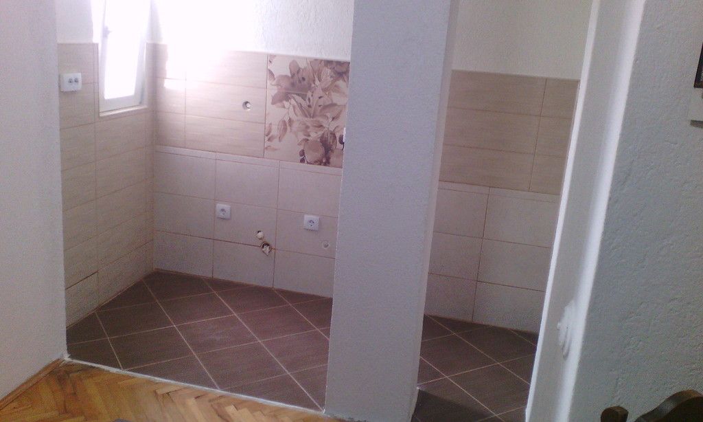

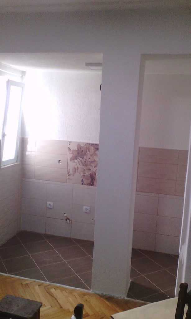

Спремно новото кујниче за елементи  :)
Долните плочки намерно се ставени бели бидејќи нема да се гледаат од елементите...по нова мода сега луѓето не ставаат никакви плочки зад елементите, ама нека има.
Na koja visina ti se staveni ubavite plocki (nad belite) za izmegu elementite od kujnata i beliot steker?
