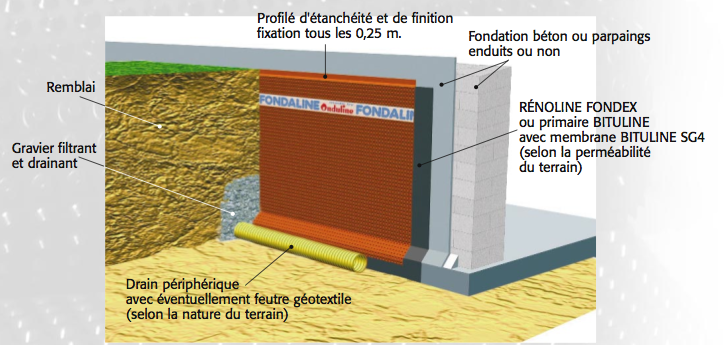

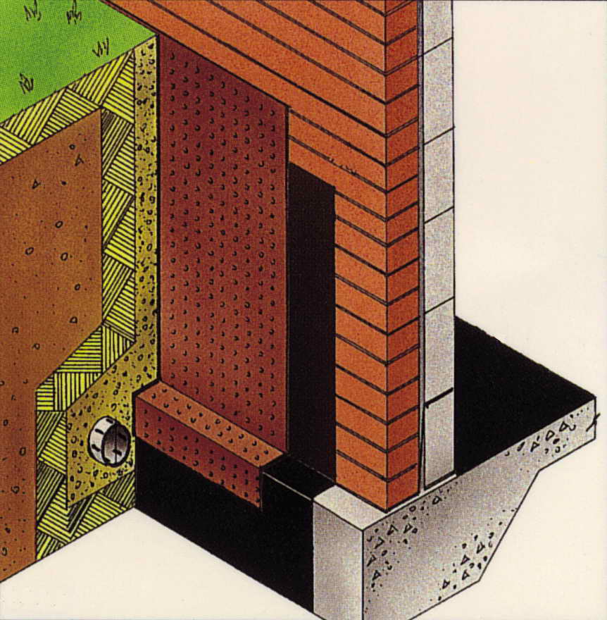

Од страна на куќата имам просотр околу 4 метри и сакам да избетонирам цокле околу 120 см и послем уште метро да наредам бекатонки зошто кај тој дел поминуваат цефки одводни, а на преостатокот од делот некое зленило да се посади. Е сега да ми кажете дали треба некоја посебна изолација за тоа цоклето бидејки е одма од темелот на куќата и дали е добро да се редат бекатонки послем 120 см или пак ке држи влага и ке влече накај темелите.
Цоклето ти е сосема доволно и слободно ставај бекатон после, и да држи влага далеку е + ќе има цокле нема да има никаков проблем. За изолација од вода можеш од темелот до висина на цоклето да ставиш од онаа ролнана
