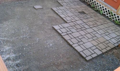

Така би било најдобро, само шлапањето во кал ме вади од кожа и неможам да дочекам. До сега имав проблеми со стариот кој измислува милион причини за одложување иако не финансира си дава слобода на говор (живеел во Југославија јбг) Вака требало, онака требало.
Што викате вие, како би било најдобро и поисплатливо.. Да земам бекатон, ризла и тампон песок и сам да го средувам полека или да викам мајстори?
Се можеш сам да си средиш. Јас и татко ми така си средивме, освен самото редење на плочки (јас не бев дома, на стариот сам не му се работеше и си викна мајстори да му наредат плочките).
Почнавме есента, татко ми заврши во Април некаде. Одземавме 15-20 сантими со машина (багер + грејдер), исфрливме земјата, и после истиот багер ни товараше тампон. Со 3 трактори + приколици што кипаат и багерче за 1 ден завршивме работа (гребење + тампонирање). Јас платив само за багерот, на другарите само ставив нафта и една вечера.  Го оставивме преку зима да презими, напролет го среди татко ми.
Накратко, се препородвме. Нема кал, нема ништо. Еве како изгледа готов:

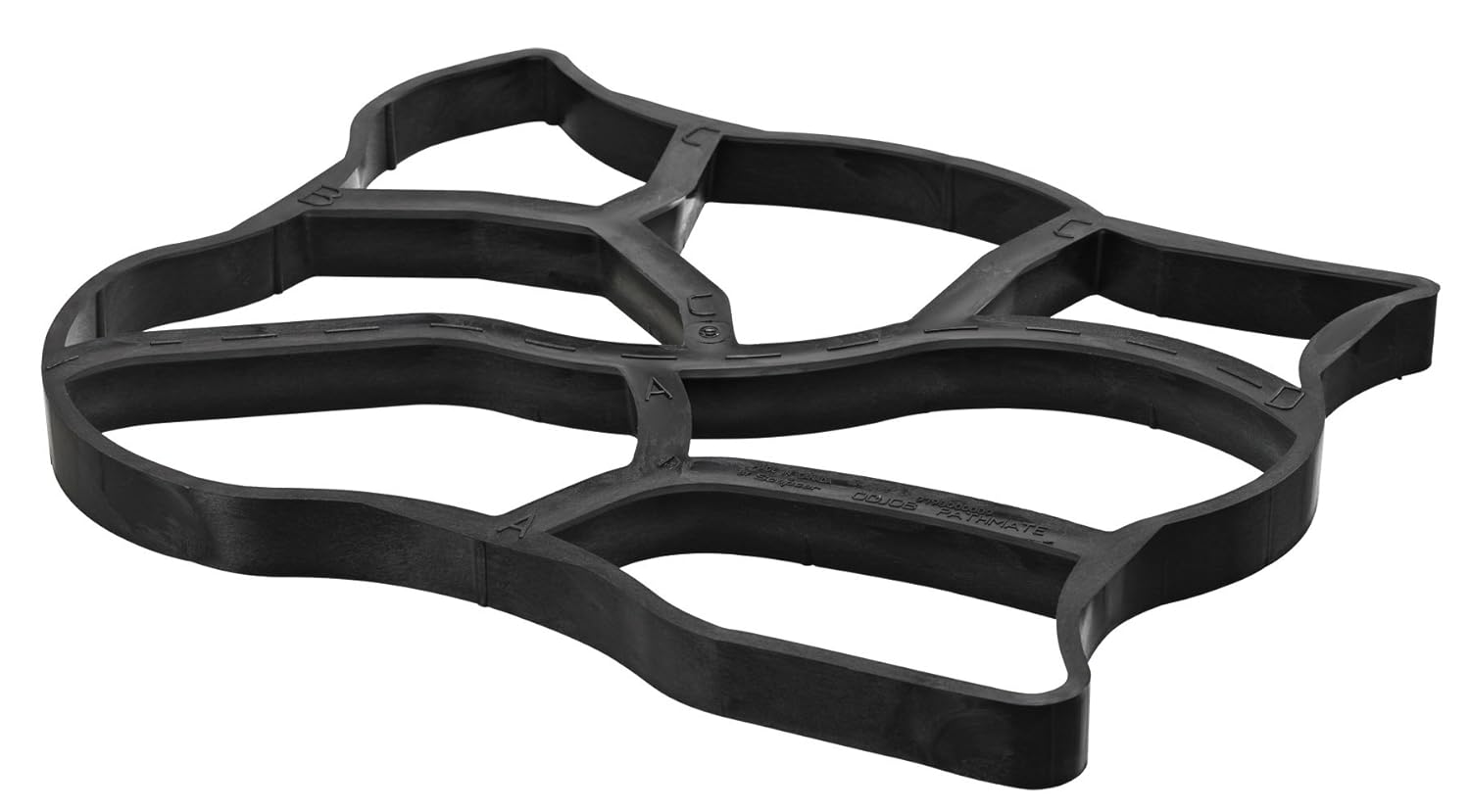

Јас вакви калапи за повер сакам:
или вакви:

Има калапи да се купат, па и на старо и за поевтино. Ама тоа се стандадни правоаголник „цигла„ облик, или евентуално шестоаголник. Тие на сликите погоре, како што можеш да забележиш се различни.
Ќе видам, изгледа нема друга можност освен нарачувањо преку интернет (ама ај што се скапи, туку и поштарината ќе биде голема). Или па некои обични готови повер елементи локално ќе се купат.

Toa со коцките може да се направи со профили да се заварат на дупло да се добие на висина.
И тој другиот калап исто така има можност да се направи со флах.
