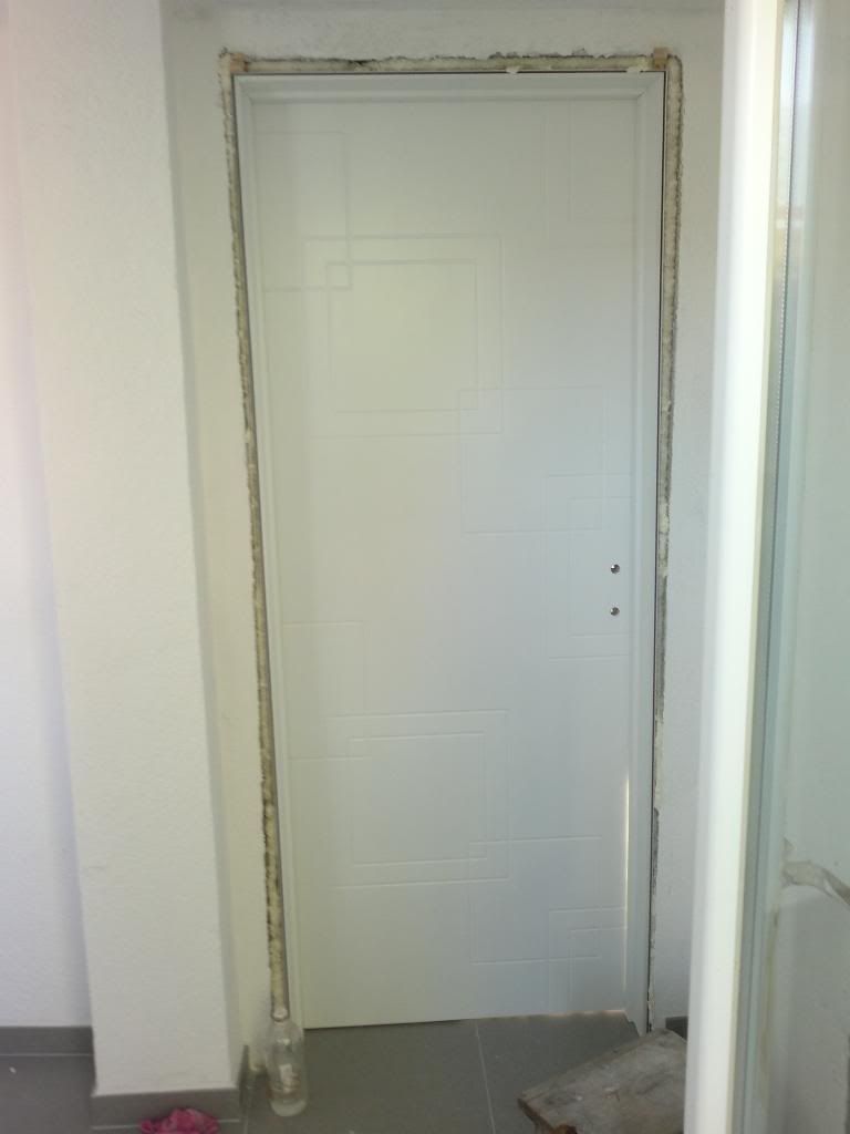

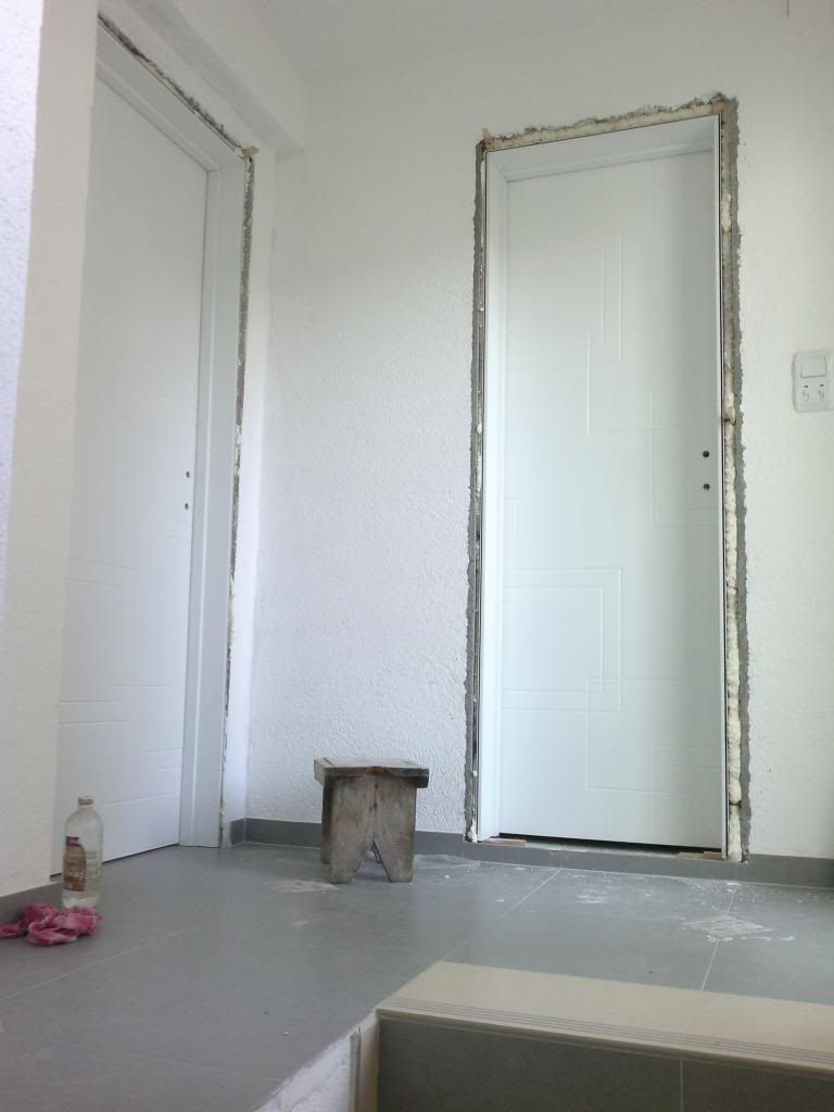

Него спомнав дека мајстори кои монтираат врати, најчесто земаат по 10 евра од монтажа на врата, + пурпена која ке ја потрошат при монтажата.
Затоа јас препорачав пурпена К2, неекспандирачка, малку е поскапа од обичните, но ја има баш онаа функција која треба да ја има, т.е. да ја залепи касата за ѕидот. Друга битна работа е да пред апликација на пурпената, касата да биде добро прицврстена, заглавена и површините да бидат влажи, за да залепи пурпената како што треба, а не после година дена да ти се обеси касата и вратата.
Инаку еве неколку слики од монтажата, но за жал незнам кај ми се оние каде што се гледа колку се наполнети празнините со пена, но се фулл наполнети:
