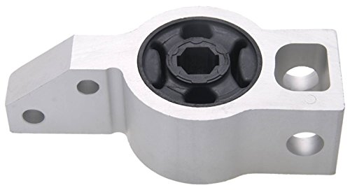

@MAPJAH Ако можеш во порака пиши ми која година е колата и што мотор носи ке ти најдам сериски број за чаурите на TecDoc
2011 B7 2.0TDI 140hp
Sent from my iPhone 7 using Tapatalk
Повели оем броеви за чаурите првиот е само за чаурата и ке треба да се избива од алуминимскиот дел а вториот е за целиот склоп како на сликата.
1K0407183E
1K0407183E
1K0199231G
Овие ги има на голф 5 напред, само чаурата Лемфордер е околу 400-500 ден. Да не не се за назад? Таму нели е мултилинк и има милион гумици..
1K0407183E
1K0199231G
За предна осовина се ама назад на виљушката, нели е прицврстена напред и назад. Што е подобро да се земе само чаури или комплет со алуминиумскиот дел.
