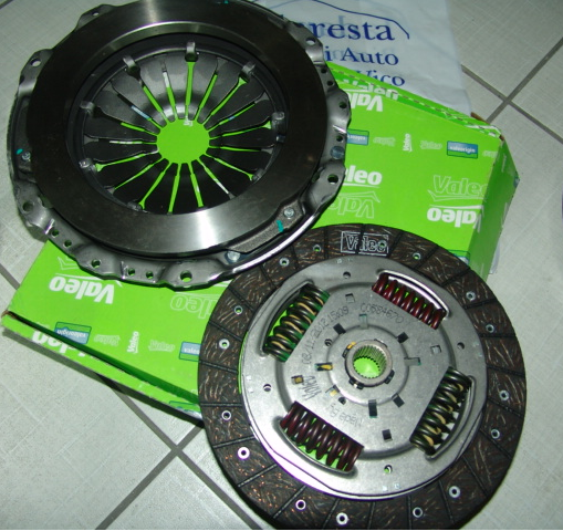

Дали знае некој колава има двомасен замаец?
При поагреисивно тргање во прва и втора се слуша како да има метално гребење, така најдобро би го опишал. Нема никакво тропање во лер со отпуштен кумплук така да можеби квачилото е при крај. Секакво мислење е добредојдено.

Зар на 1,2 тди да има двомасен? Нели оние 1,4 тди со три клипа немаа двомасен, би било чудно овие 1,2 да имаат....

Според каталог нема . А и според сликава на самата ламела има пружини за да го ублажуваат ударот . Еве како изгледа сетот.
