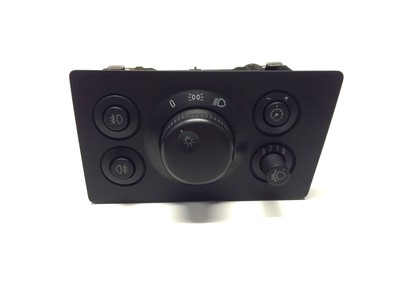

Кога ќе ја запалам колата и кога ќе уклучам позициони(angel eyes) си светат нормално без проблем(види слика подолу), е сега проблемот е кога ќе уклучам кратки светла левиот фар светнува и се гаси а десниот си работи нормално. Некогаш треба еднаш а некогаш повеќе пати треба да го вратам кругчето на позиција и кога пак ќе го свртам на кратки тогаш сите си се уклучуваат и работат без проблем. Во што може да биде проблемот во canbus-от/баластот/самите сијалици?

« Одговори #3634 на: 14 Јануари 2017, 18:17:23 pm »
мислам имаш проблем во рекетата од каде што се уклучуваат светлата или чинам на Зафирата имаше лево прекидач.Како и да е,провери тоа и земи контакт спреј попрскај.

« Одговори #3635 на: 14 Јануари 2017, 18:25:24 pm »
Ако е афтермаркет xenon, баласти или сијаличе. Смени сијаличе од лев на десен фар, и види дали ќе ти се повтори на десниот ова што го опишуваш. Ако остане на левиот фар проблемот - баластот те зеза.

« Одговори #3636 на: 14 Јануари 2017, 18:37:32 pm »
ако е баласт или сијалица тогаш само трепнува и се гаси ама и 100х да ја палиш гасиш потоа нема да запали,само ќе трепни и ќе изгасни.Колку што разбрав по неколки вртења на копчето за уклучување на светлата потоа си светат нормално.Истава аномалија ја имаше кај синот колата.Прснав контакт спреј и неколку пати завртив на ручката за уклучување светла и сега нема проблем.А на другата кола кога ми прегоре сијалица xenon ја имаше онаа аномалија,ќе светне и ќе исклучи.Сменав сијалица и нема проблем а истиот симптом се јавува кога е цркнат баласт.

« Одговори #3637 на: 14 Јануари 2017, 19:10:12 pm »
Фала на одговорите. @Auto car Care добро си ме разбрал, светлата си работат најнормално само некогаш од прво уклучување некогаш треба да го вратиш на позција па на кратки и си се уклучуваат. Така да сијаличките не се сигурно бидејќи си работат најнормално. Заборавив да спомнам дека и при возење некогаш знае десниот само да трепне додека свети(свети-се гаси-свети) ама тоа трепнување трае секунда.
Зафирата не е на рачка туку си има посебна табла за светлата вака изгледа:
Ми нема поента ова да прави проблем, бидејќи тие кога ќе го ставиш потенциметарот на кратки се палат двата ама после секунда-две само левиот фар се гаси(десниот си останува да свети) и треба пак да го ставиш на средина па да го свртиш на десно потенциометарот и тогаш си се пали и левиот фар и не прават проблем.
Јас сепак мислам дека или е canbusot или баластот.

« Одговори #3638 на: 14 Јануари 2017, 23:14:37 pm »
Јас мислам дека си во право :)
Го имав истиот проблем и кај мене тоа испадна дека е, го сменив  canbusot или баластот и се опраи работата :)
