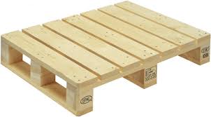

Идеа за ногарки, земи од палети коцките што се, обложи ги со тоа материјалот, и мислам дека топ би ти дошло ;)
