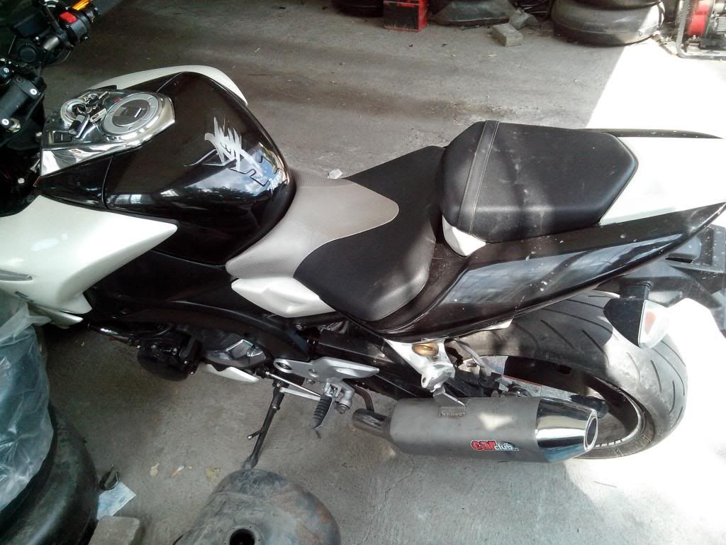

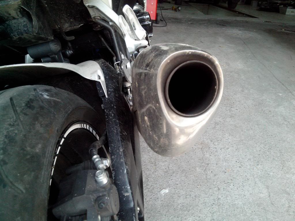

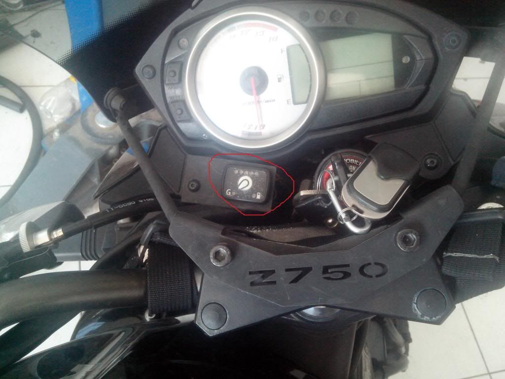

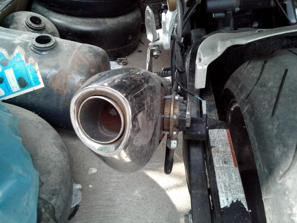

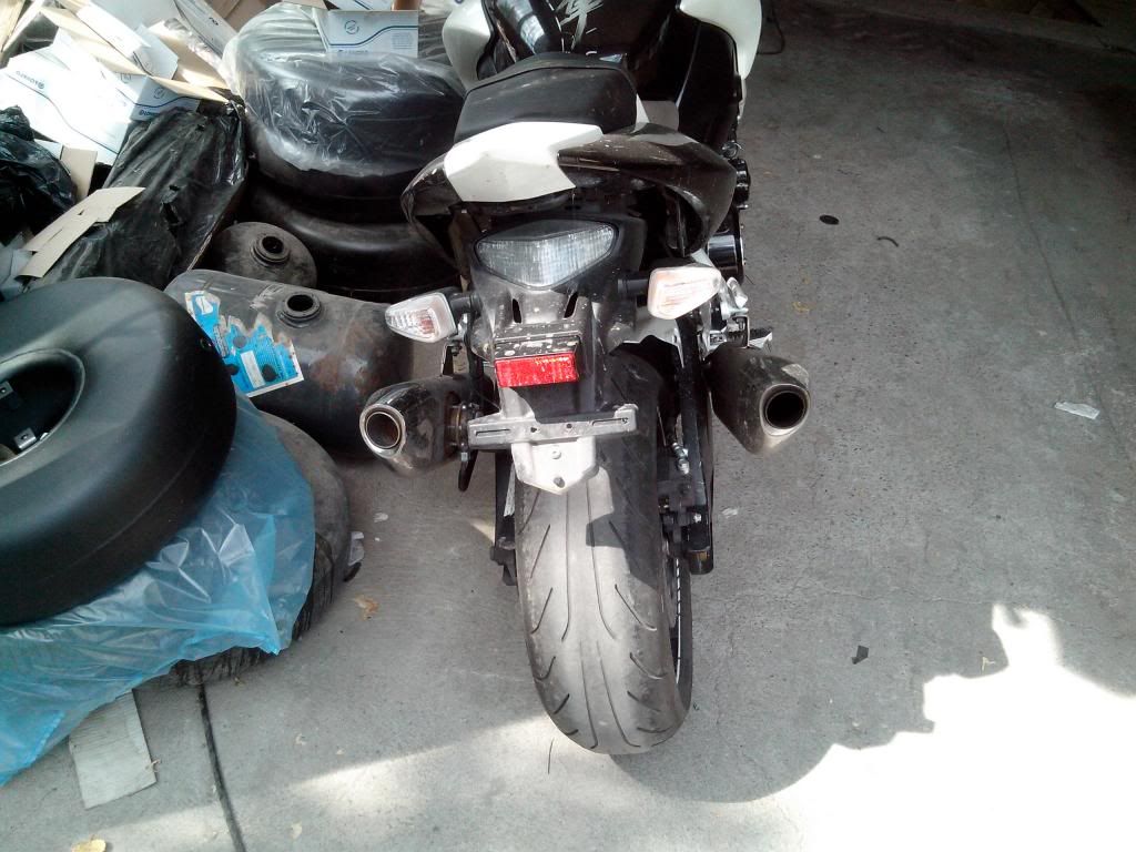

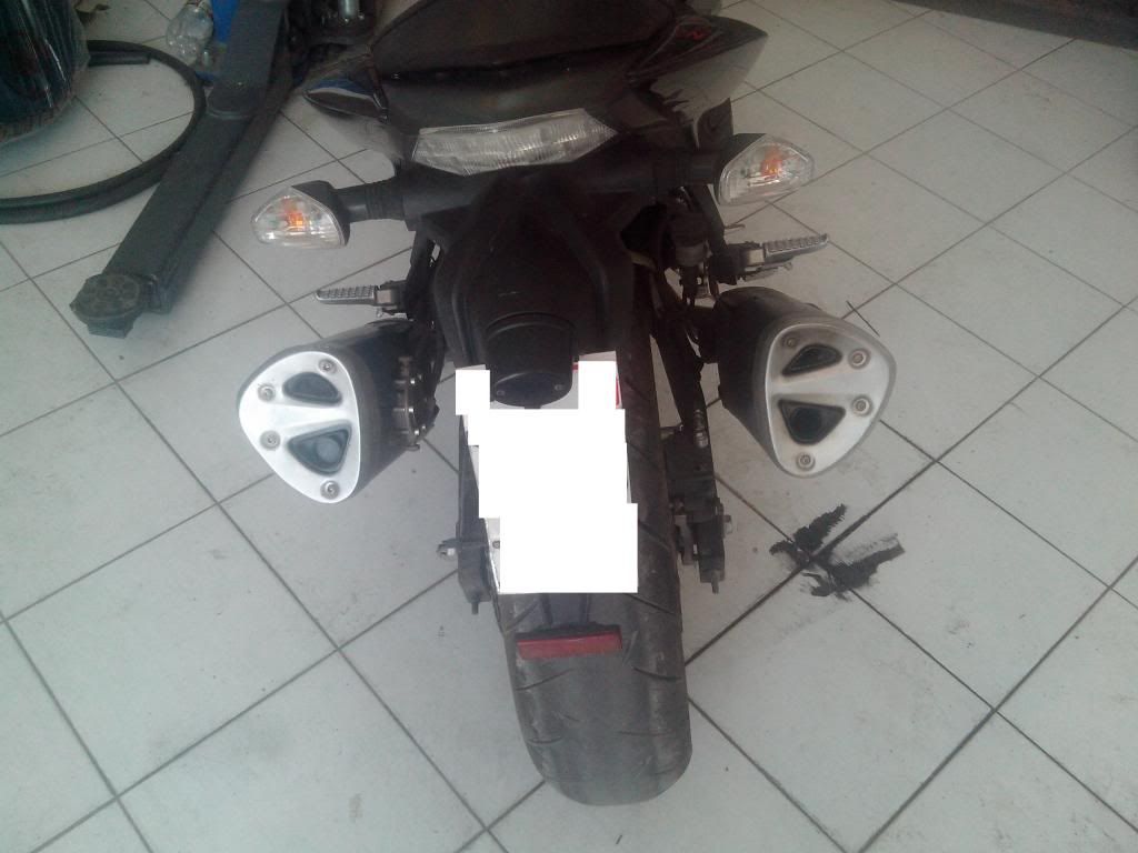

еве шмичка и плус кој друг прашуваше... денес сликано само за вас:
вака изгледа кавасакито одпозади:
десниот е ауспух:
левиот е плинска боца со фланша:

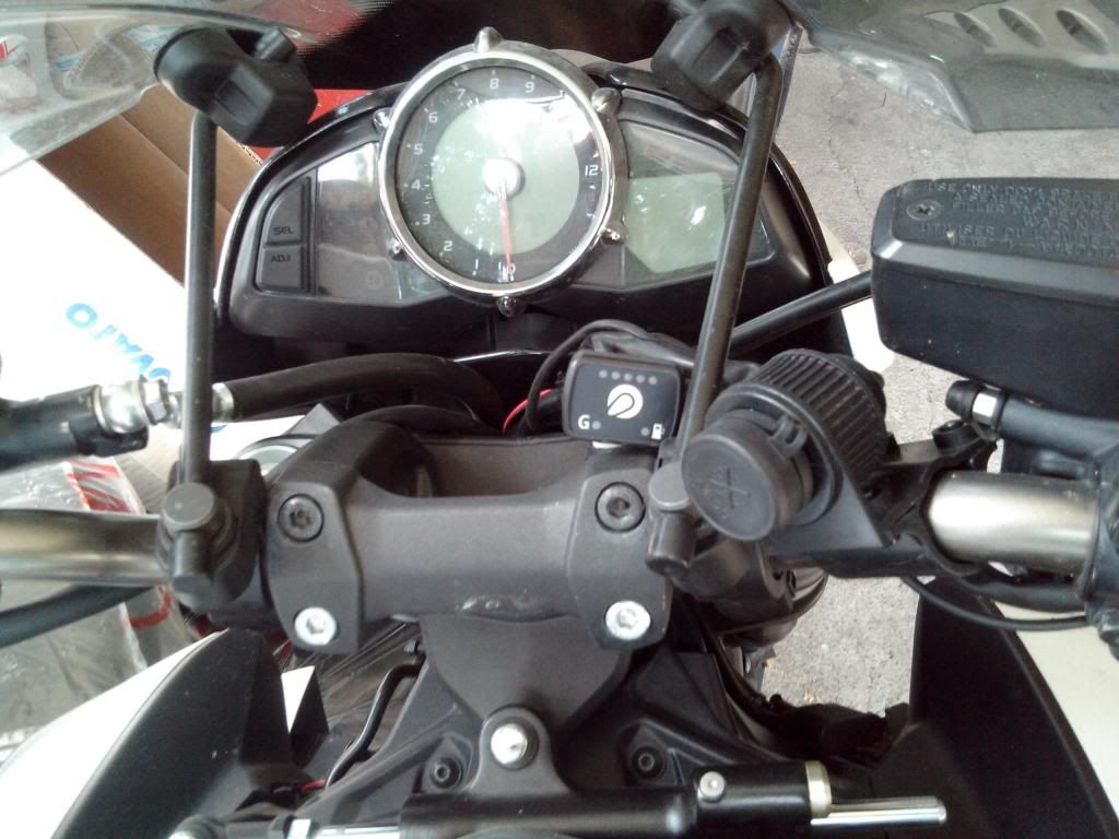

копчето за избор на плин или бензин како погонско гориво:
бикингот не е во скопје, деновиве ке биде па ке го сликнам и него... во моментот кога бев таму не беше ни априлијата, па ни нејзе не ја сликав... ама ке ја сликам и нејзе ке ја турам тука

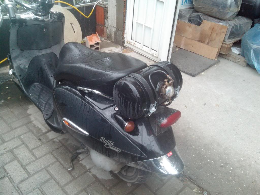

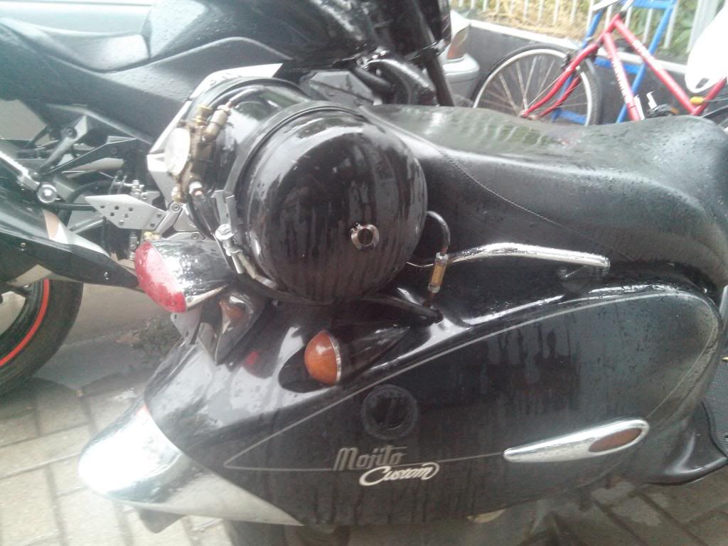

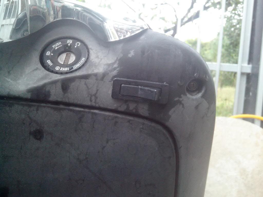

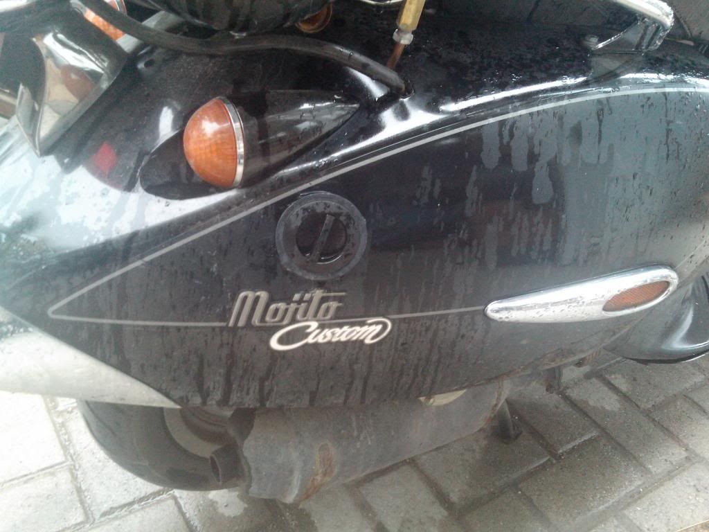

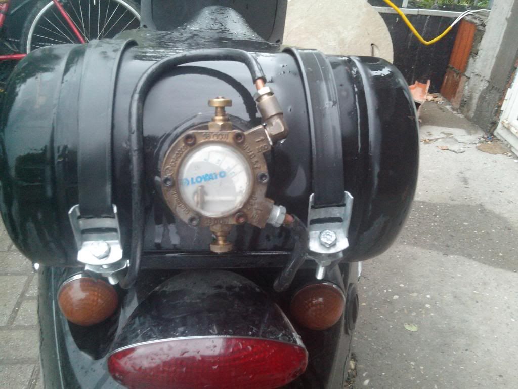

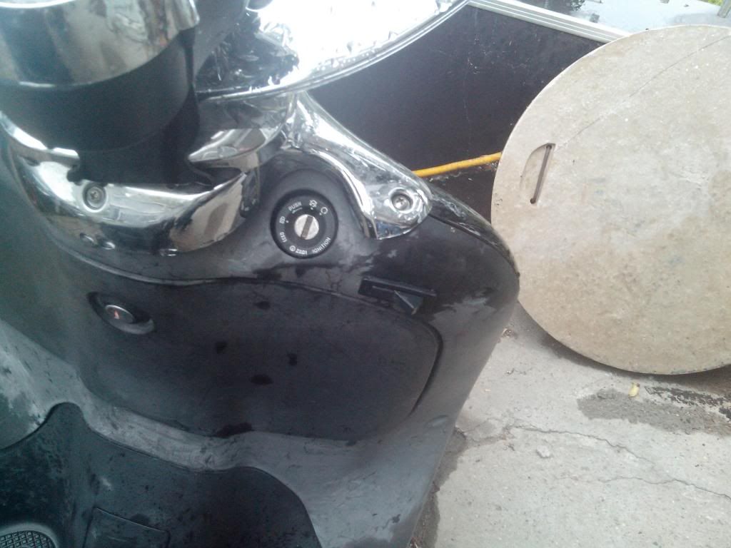

« Одговори #55 на: 17 Септември 2013, 23:46:05 pm »
како што ветив...
прво веспата, двотактна, направена на плин, и пројдоа бајаги километража, пошто сите во сервизот, вклучително и пријатели и познаници и комшии и ојле-дојле, кој како му затреба и се качува (како на селска ку*ва) и брка работа, а во сервизот има бајаги вработени... значи моторов е оставен баш за таа работа, кој стигне да му се качи. со свои очи сум видел како и по неколку саати не се остава на раат моторот. еден стига од негде, друг го зима, трет го чека и се пазари со четвртиот кој прв да седне од нив двајца и тн... само ке им замерам што ги примрзе да го монтираат и куферот. требаше боцава во куфер да влезе...
изглед од позади-страна
полначка
боцата приклучок
копче за избор помеѓу плин и бензин
фланша-пловак
другата страна-позади
плински уред на вакуум.. секако на ландирензо, постар модел, или уред каков што некогаш се користел за вградување во југо, лада, тристач и останати возила СО ПЛОЧКА. греењето на расплињачата е изведено така што се користи температурата од издувната грана, намотано со цевка околу нејзе. тоа што е двотактно речено е со минимална модификација на бвризгувачката автоматска пумпа за двотактол. значи моторчево и понатака си користи двотактол, само наместо бензин му иде плин...

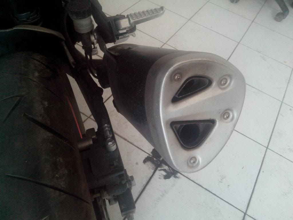

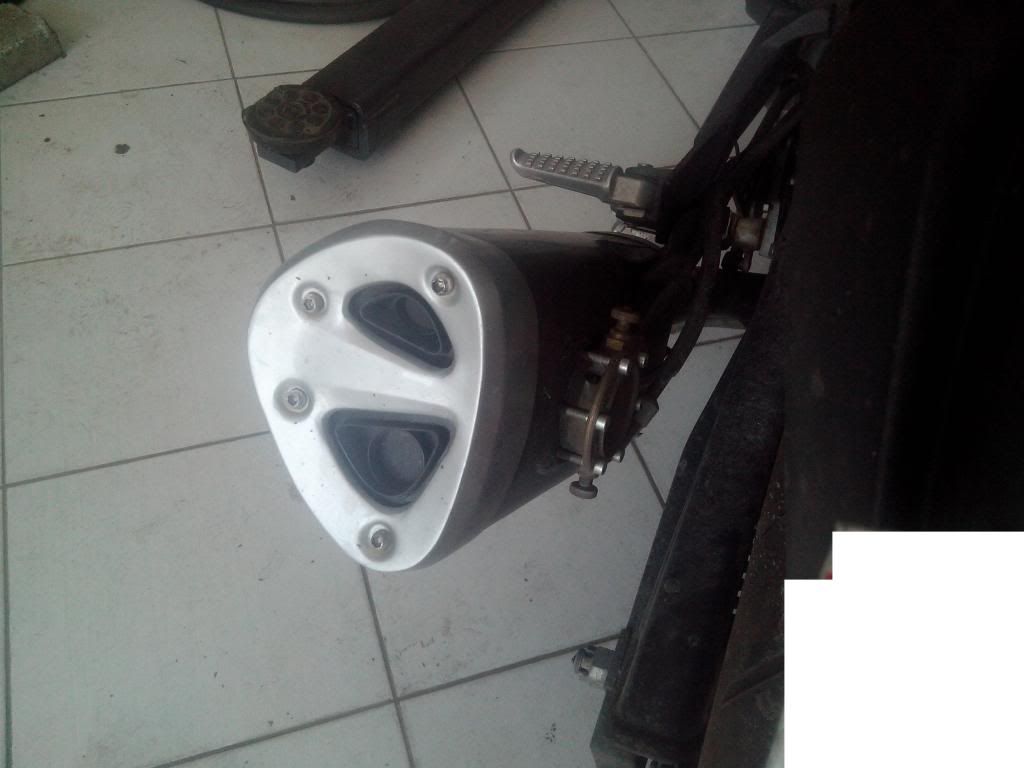

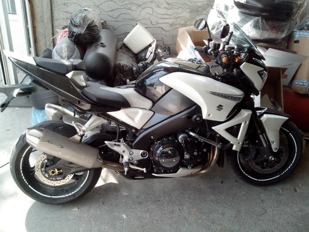

следниот е сузуки-би кинг, со преработени ауспуси. оригиналниот издув е одоздола под седишта. сега е променето тоа и на негово место има висок голем штоп, отвор за воздух а ауспухот е преместен доле...
изглед одпозади. на прв поглед нема разлика. дури ичленот во темата го видов не примети дека лепенката е баш на плинска боца а не ауспух.
боца со фланша (замена за левиот ауспух)
десниот ауспух
коче за плин-бензин
блиц слика да не заборавиме дека КАРклуб не е заебанција  ;D
