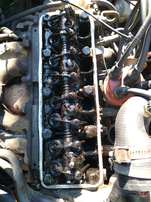

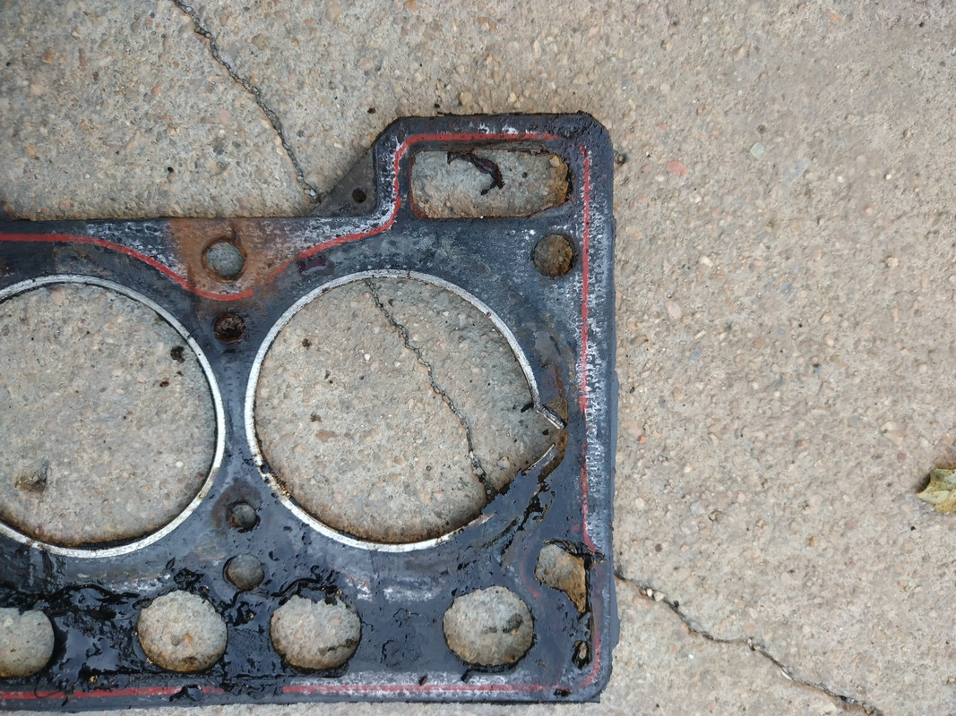

« Одговори #229 на: 16 Септември 2022, 21:31:10 pm »
Тргнав за Кавадарци во неделата на собир на олдтајмер возила, ама останав на сред пат на 10 км пред Неготино. Причината е дихтунгот на главата... Наеднаш облак од бел дим во ретровизор и крај...
И, настана овој хаос...
Се набавија нешто делови, уште нешто треба да стигне...
website upload foto
И, решив кога веќе отвараме мотор да се смени се што е дотраено, оштетено, при крај на векот...
Комплет ремонт на глава, нови вентили, водилки, гумици на вентили, шрафови на глава, како и преправка на издувните водилки да може да бидат со гумици, уљна пумпа, ланец како и комплет нови дихтунзи и симеринзи  на цел мотор.
Надоле е моторот добар, мајстор вика нема што да се чепка. Интересен е моментот што сметав дека со кариките нешо не е во ред, а излезе дека водилките се катастрофа...
