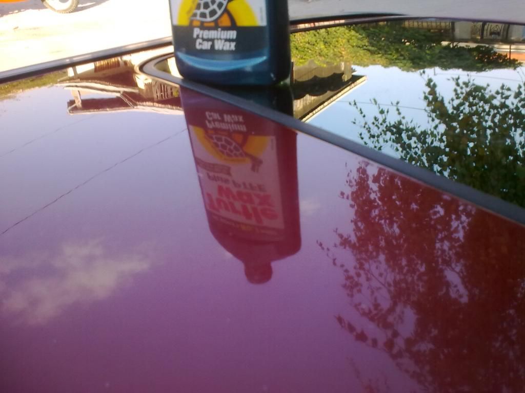

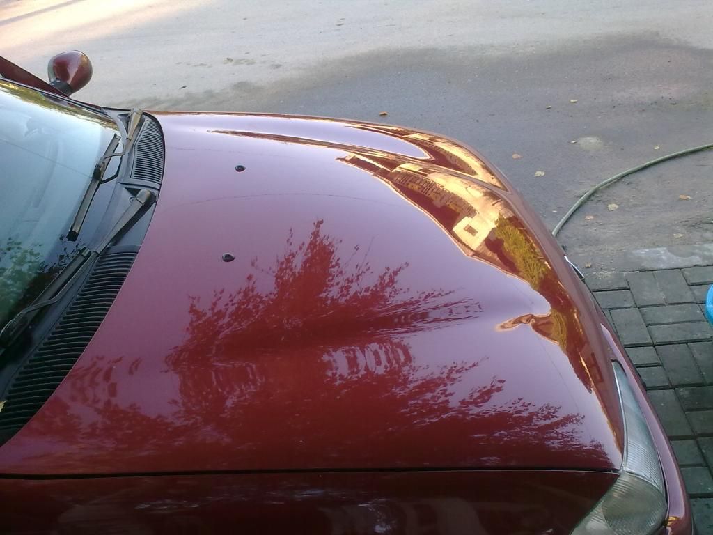

Денес нанесен втор слој од TW, и спремна ќе ги чека врнежите најавени за од Сабота  :)
сликите се од мобилен, сликани во 5 сатот... во живо е much better  :D
одлично сработено,гледам и си внимавал на лајсните не си офлекал,треба да се внимава при восоцирање со тврди восоци на црните лајсни,браво,и хаубата добила одлична рефлексија,сега со два слоја можеш ти гарантирам цела зима раат да спијаш,ај некое сликче после дожд сликни,гледам дека знаеш добро да сликаш моменти,да видат останатите членови каков beading се добива после два слоја тефлонче :)

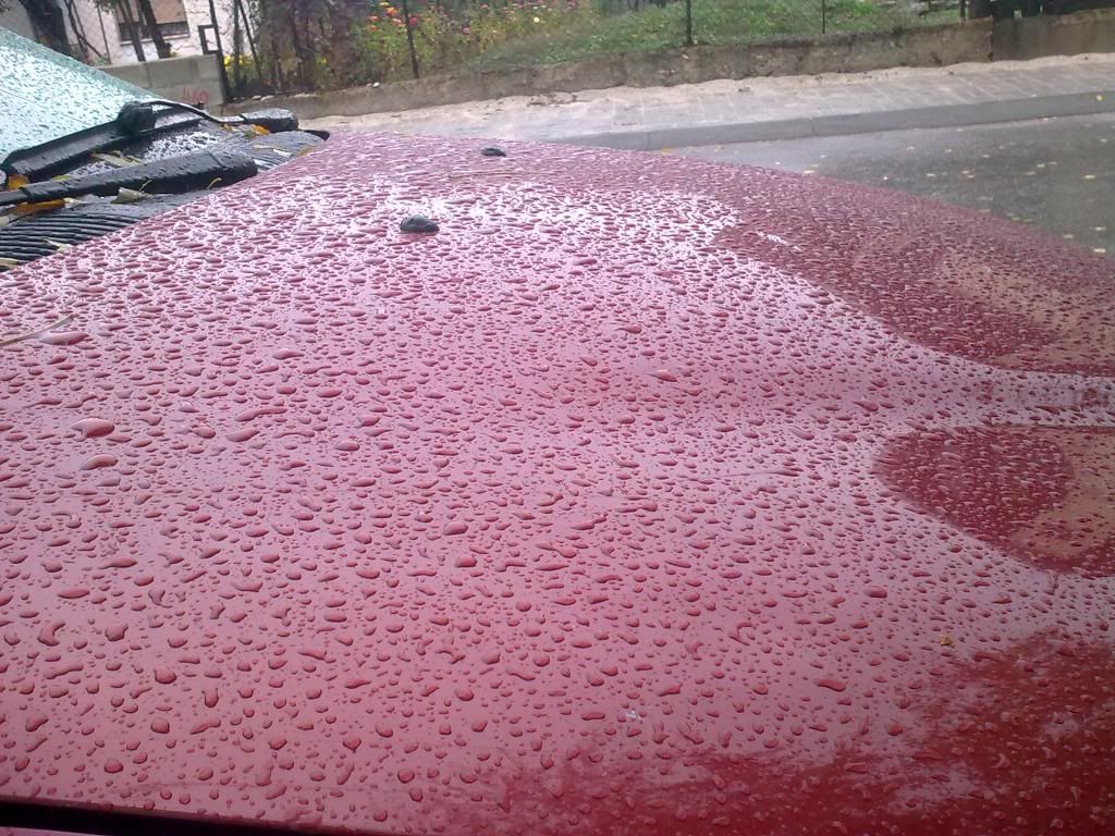

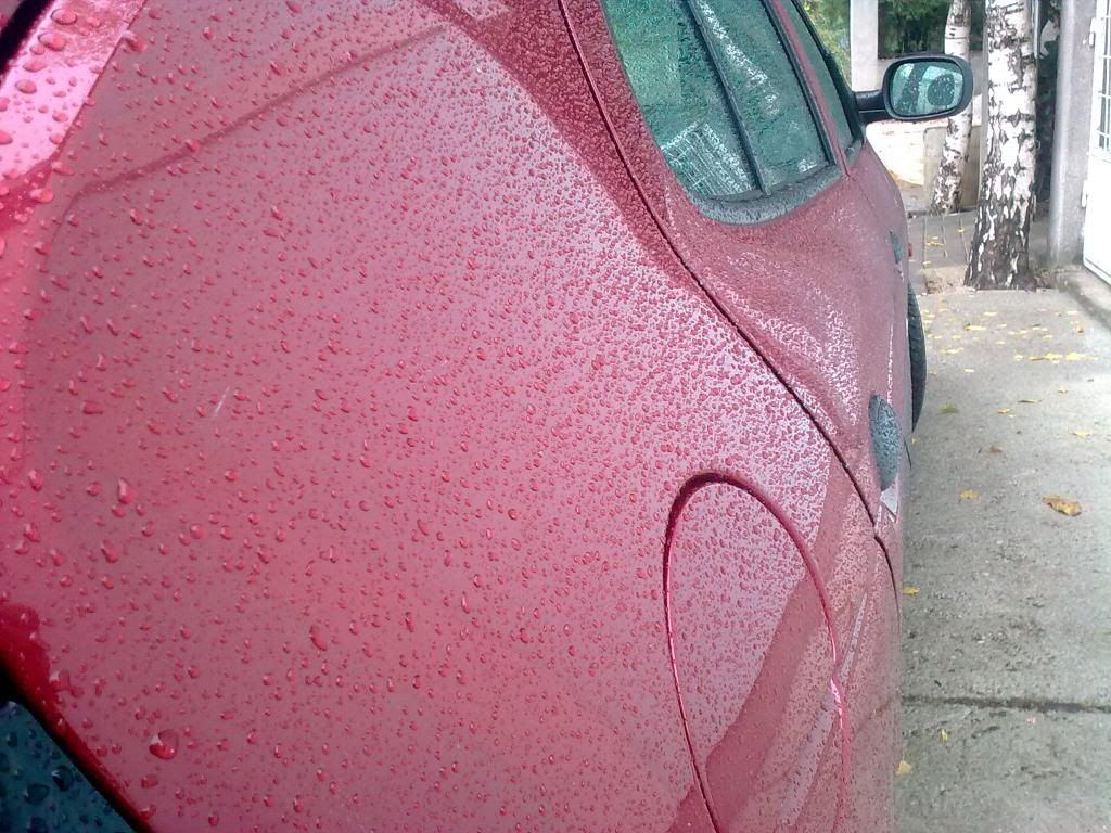

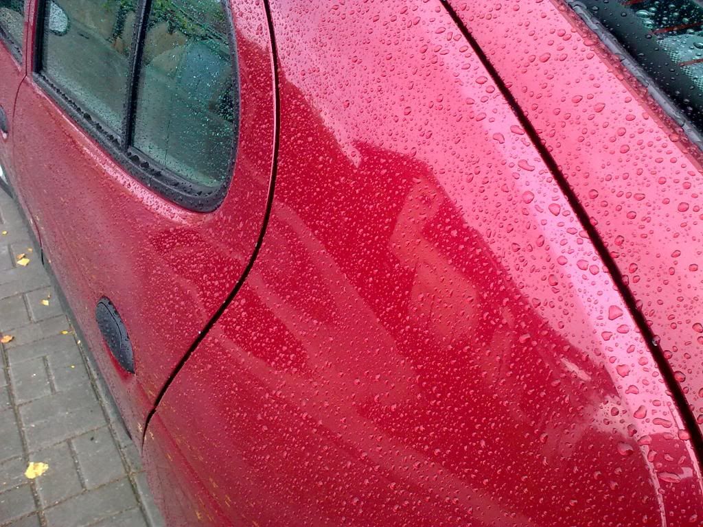

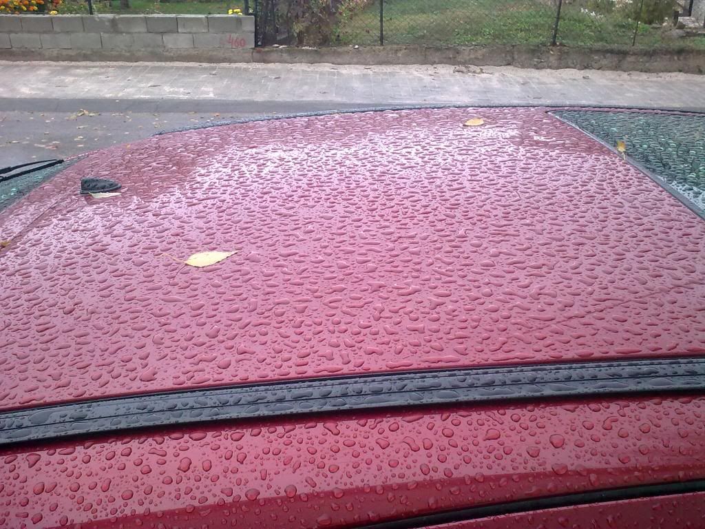

« Одговори #981 на: 27 Октомври 2012, 13:52:37 pm »
Еве некоја слика од денешниот дожд. Незнам дали е добар beading - от и каков треба да биди, ама се надевам дека кај мене е задоволителен.
Отсутен Roci
  • Пораки: 3926
Одг: Полирање на возила
« Одговори #982 на: 27 Октомври 2012, 15:19:25 pm »
Jas kolku sto se razbiram ne e bas najdobar, ama zadovolitelen sekako deka e. Za dobar beading treba site kapki da bidat so ista forma i ista golemina, dodeka kaj tebe se poveketo razlicni, posebno tie na krovot site ti se nekako vo nepravilna forma :D

Ok,kaj nego e slab bideki predhodno ne e polirana ni lakot ne e iscisten so clay bar,problem nema,zastita e odlicna,no sledniot pat na prolet ke napravis detalno cistenje i teflon odnovo,za super beading kako na predhodnite sliki lakot treba da bide vo besprekorno cista sostojba.

Да како шо кажа те-ен немаше претходно чистење на лакот т.е немав пари за да ги купам и тие работи, па се решив директно восок да нанесам. Колку ќе заштити толку, поарно е од ич... а за следната зима, и за да изгледа како на сликите се знај шо треба, патот под тркала и дирек Прилеп, се надевам дека така и ќе биди следната година.
Отсутен Auto Car Care
  • Пораки: 1673
  • Mafra.Menzerna.Gyeon
« Одговори #989 на: 27 Октомври 2012, 21:21:33 pm »
Не мора директ ПП,набави си глина и полира паста,па исчисти го лакот,потоа исполирај и дупло подобар beading ќе добиеш,но во секој случај и вака ќе ја пребродиш зимава,ете се обелодини тоа што го повторував како папагал во темава,гледаш и самиот,каде што контаминацијата најмногу се насобира,таму е најслаб beading ,кров и хауба,од страна изгледа прилично солидно.Ќе биде подобро наредниот пат.
