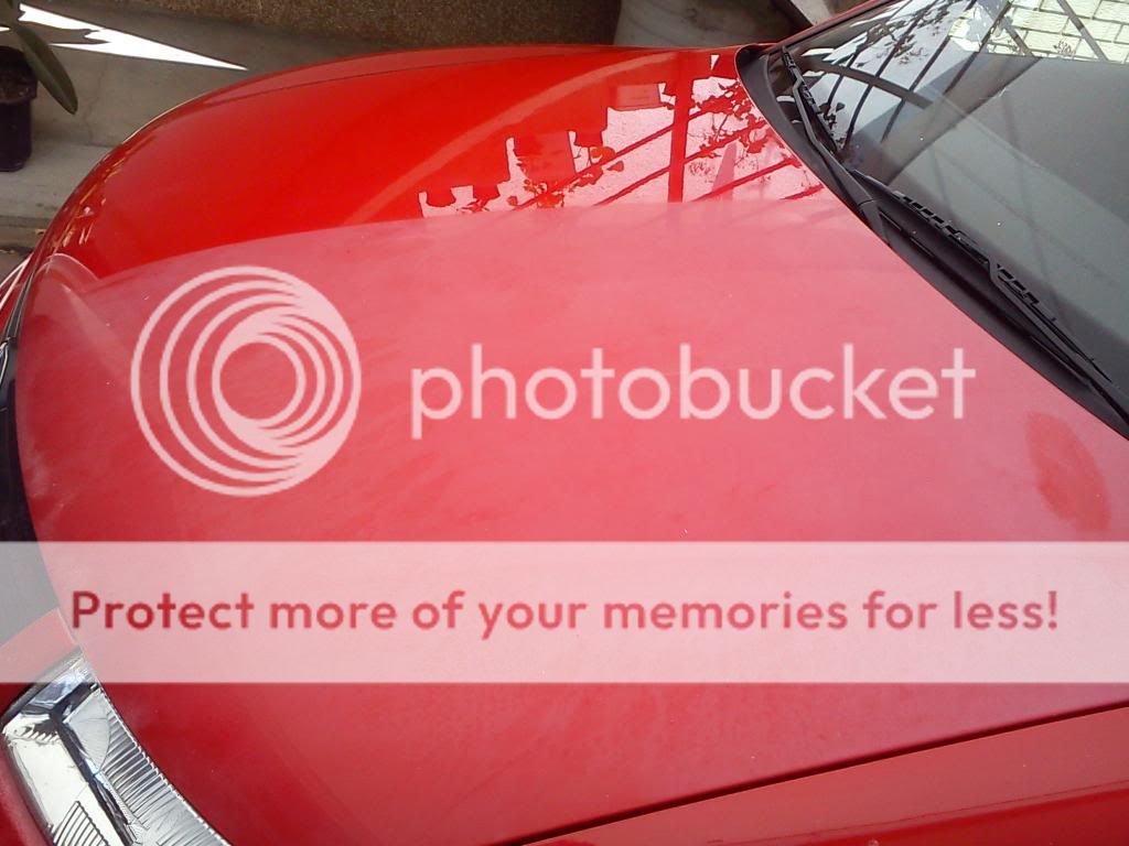

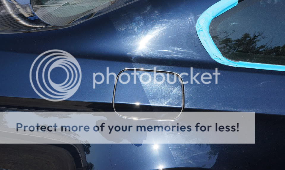

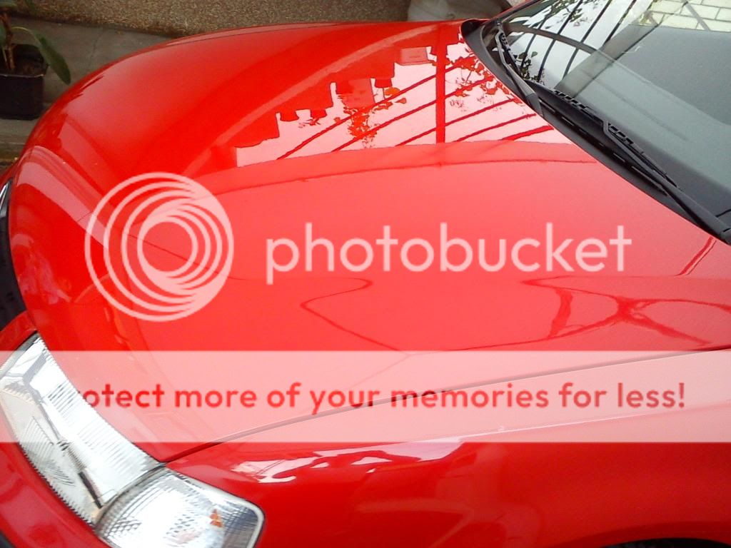

Негативни страни има ако ја однесеш да ја одработи некој мешетар :) ,точки од инсекти? тоа уште на автоперална треба да се симне,таман работа со полирање да се “покрива“,следното перење ќе се појаваат неправилностите,со полирање треба да се одстранат неправилностите на лакот,тоа се вика corection paint ,врајќање сјај на избледен лак е уште посложен процес,на првите слика јасно се гледаат придобивките од полирањето или “ефектот“ а на вториве слика ,исто јасно се гледа позитивната страна од полирањето

lelelelele mori majko haubata :D isto ko mojata da ja gledam :D :D bravo TE-EN
