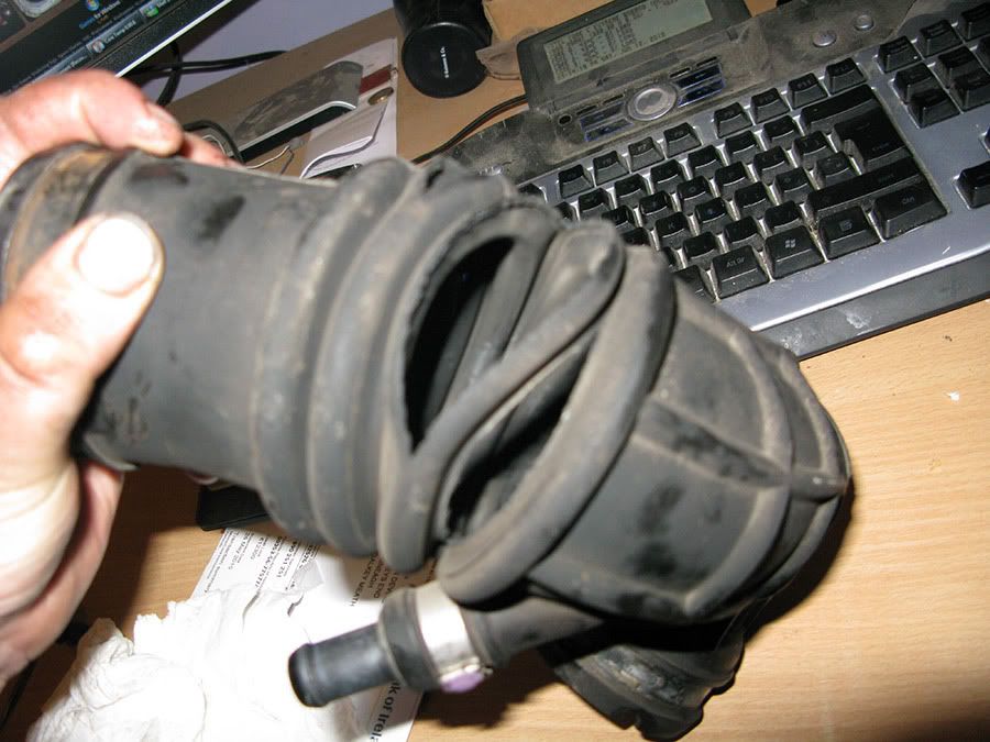

Јас го имав звечкањето, кога ми беше скинато цревото меѓу маф сензор и клапна за гас. Осиромашена смеша на гориво може да доведе до „knock" ефектот при поголеми оптоварувања на моторот. Затоа ти препорачувам тоа гуменото флекси црево да го провериш убаво, да го извадиш и провериш визуелно. Вака наместено нема да ги приметиш пукнатините..:
Edit: Секако, смени и гориво :) и 95-ка е ОК, ако е навистина ОК. Ако е ѓубре, џабе и 110 октани да пишува на пумпата.
