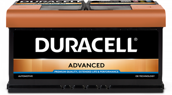

Денес се вратив од макбат- монбат - дурацел сервисот. На прво испитување на апаратчето  покажа дека акомулаторот
DURACELL ADVANCED
DA 95H
  e 40% poln (state of charge) a (state of helth 93%)
Честите кратки релации и застанувања со 4 жмигавци повеќе од 10 мин.  најверојатно допринеле до оваа ситуација.
Денес ми го вратија наполнет ( во меѓувреме возев со заменски што е навистина за пофалба) па ќе видиме како ќе се однесува.
За пофалба и секој чест за односот на вработените со клиентие што мислам дека е реткост во денешно време. Навистина сум пријатно изненаден.
Поздрав до @nidzzo и цела екипа
Sent from my SM-N960F using Tapatalk
