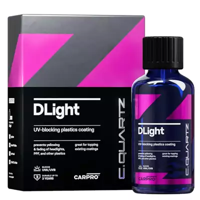

« Одговори #846 на: 01 Февруари 2025, 10:54:12 am »
Quartz ако содржи тоа е популарната керамичка заштита, мислам кесичките пак ти се полимери
