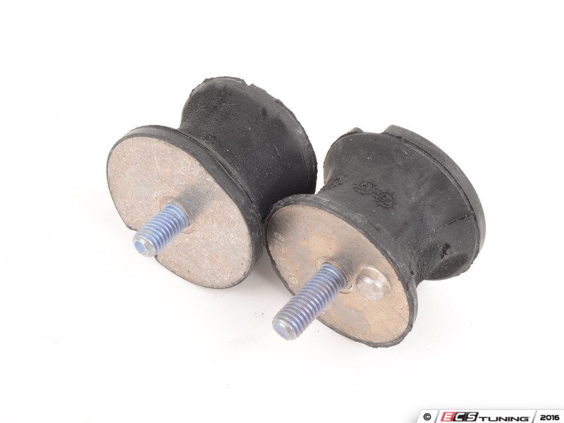

И кај мене се за мењање, некоја препорака каде да се побараат ако има со федери наместо гумени обични?
  • Пораки: 55032
Одг: Греење, ладење, климатизација и се останато околу тоа
« Одговори #2167 на: 01 Февруари 2017, 13:12:56 pm »
Не се гуми туку се буфери.
Штраф/Гума/Штраф.
Нема допир метал со метал. Ако ставиш гуми никаков ефект нема да се постигне. Мора да е мек спој со буфер.
Јас имам M6 едно комплетче вишак, кое е за 3.5KW клими.
А ќе се потрудам да најдам најквалитетни М8 (кои ќе се добри и за 3.5/5.5/7.5+ клими) ама по што можам по добра цена и ќе отворам оглас зошто гледам се освестува народ дека не е сеедно.
Инаку ако сакаш сам да бараш имало во аутолидер држачи за ауспух за Рено4. Ова само ти пренесувам, зошто искуство немам со овие. Моите се Wurth комплет и функционираат совршено.
Ќе се постигне. Само што треба да ставиш гума помеѓу климата и држачите, а горе кај капата на завртката да ставиш потлочка со гумица и кај навртката исто така подлошка со гумица.
Или пак три гуми, една меѓу подлошката (до капата на завртката) и климата, втора помеѓу климата и држачот и трета помеѓу држачот и подлошката до навртката.
  • Пораки: 55032
« Одговори #2169 на: 01 Февруари 2017, 21:02:03 pm »
Нема да се постигне. Имав гуми пред да ставам буфери и разликата е евидентна. Особено што не се нешто скапо буфериве и барем за мене не гледам причина да не ги ставам. Најискрен муабет. После ова искуство јас се сменив со буфери и испопрепорачав на народ наоколу да се спаси од нервози. :)
Кај имаше гуми?
Зборам за гума над држачот на климата, гума меѓу климата и држачот, и гума под држачот, што ќе му дојде исто како одбојник, само покомлицирано и потешко за набавка во мали количини ;D
Колку време ги имаш одбојниците и имаат ли знаци на замор?
Т.е колку време би терале без да се скине врската меѓу металот и гумата?
  • Пораки: 55032
Одг:
« Одговори #2171 на: 01 Февруари 2017, 22:06:57 pm »
Имав стандард гуми. Нови ми се сега квалитетна марка се ќе видиме колку ќе тераат. Ама не очекувам да има некој проблем. Гумите што ги извадив после 12 години стоење мислев ќе се распаднат во рака ама не. Здрави си беа и ако ги измијам како нови ќе бидат.

Држачи од мењач од е36/46 би бркале добра работа мислам ја
