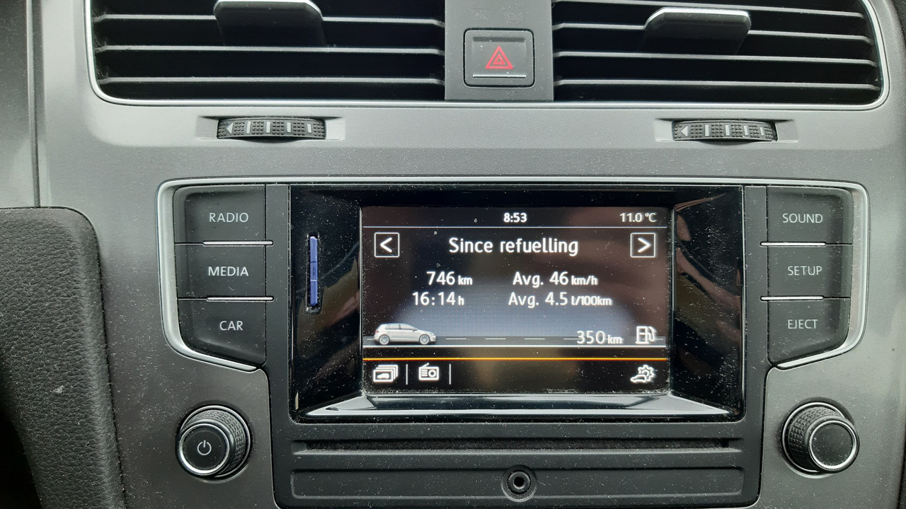

Во план сум да земам Голф 7, ми излезе релативно ок понуда за 1.6 ТДИ,
Ама проблемот е во тоа што 99% од времето ќе биде возен во Скопје.
Дали да одам на дизелов или сепак да барам бензин, истотака ако некој имал
искуство со моторов би бил ептен задоволен да пише збор два, се расипува ли, на што најмногу да обрнам внимание...
Фала
Фала
Ако возиш 99% во град тогаш земај 1.0TSI, мислам дека би бил многу подобра и поудобна варијанта, попрактична и понерасиплива. Дизелот ќе го загушиш уште втората година и ондак нема да застанат проблемите.
Фала
Искуство со овој мотор Берово-Велес-Берово, супер е како за 105кс.
Инаку, службена беше голфот, имаше околу 80.000км поминато, од кои поголемиот дел низ Скопје, додека бев во фирмата немаше апсолутно никаков проблем. Исто имаше и Голф 6 исто со 105кс со преку 200.000км, исто така без дефект.
