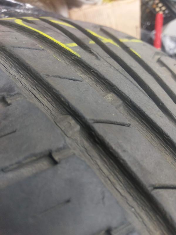

Друштво, ги проверував летниве Uniroyal Rainsport 3 и забележав дека предните имаат пукнатини во последната шара од внатрешна страна.  Дали би било ризично да се монтираат позади, или би ја истерале сезонава? Очигледно претходниот газда не се умарал да ги ротира на секои 6 месеци.
За споредба, задните имаат попукување ама е минимално
Според индикаторите, има уште шара ама не знам колку се вака безбедни, макар и позади монтирани. Униројал се познати по тоа што се нежна гума и не траат толку долго. Производство им е 41/15.

Мислам дека не би требало да имаш проблем, мене барем не ми делува како сериозна пукнатина, очекував нешто бетер :)
За споредба, задните имаат попукување ама е минимално]
Ozone cracks или weather cracks, ништо страшно доколку се малечки, немаш гајле.  Сепак е индикатор дека гумите почнале да „стареат“ и треба да размишљаш за нови :)
Kolku km imas projdeno i na sto vozilo se vozeni?
Jas eve treta sezona pocnhvam so istite gumi ali nema aber od puknatini kaj mene.

Тоа што почнале да пукаат значи дека почнале да ја губат еластичноста. ТОа значи дека ќе се лизгаат драстично повеќе одошто кога биле нови. Јас назад не би ги ставал ако возиш агресивно, можат да направат оверстир. Да истераш уште една сезона можеш, ама внимателно со возењето.
Нема шо да се ротираат на нив, внатрешната страна пак внатрешна ќе биди.

Simptomaticno e sto samo edniot del na gumata e popukan ako ne se lazam vnatresniot, a i od sliki kako toj del da e neramnomerno izlizan vo sporedba so ostanatiot del, ova od sto moze da se vidi na sliki.

Фала ви на сите за корисните одговори! Инаку, да одговорам на прашањето на @DENDE-LANCERED, јас имам поминато со овие гуми околу 8000 км откако ја купив колата во јуни 2018 (Astra GTC 1.7 110hp). Возилово се гледа дека никогаш не било гаражирано и дека било паркирано исклучиво надвор, на сонце, во југот на Италија (Бари) кај што е пеколно жешко во лето, и тоа на една иста страна паркирано (затоа што левиот фар е лом, и замаглен и испукан во споредба со десниот). Така што, гумиве се возени нон-стоп пошто нема зима толку на југ.
@Tischläufer, немам баш кога да влагам во кривини, оти секој ден поминувам ~50 km на автопат (хаус-воркинг-хаус) и нешто ситно низ град, барем пола сезона да истерам додека не дојде време на одмор да ја зацепам некаде.
