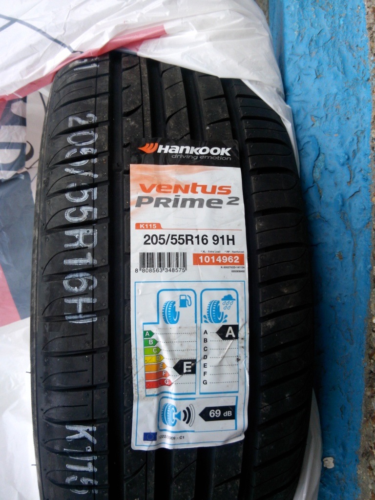

Новиот вентус го фалат многу во 16ка димензија, зема и некои награда. Кинерџи еко си се у топ 3 на сите тестови за 14ки и 15ки.
Извини влатко шо малце ти ја отерав у гуми темава. :)
Јас го возам новиот вентус. Претходно го имав стариот. На 16ка.
На влажно и на тргнување на семафори ми изгледа како да пролизгува.
Некако стариот вентус како повеќе да имаше грип, така мое субјективно мислење.
Иначе се тивки и меки. Немам замерки на пример кога возам појако на плетвар или стража.
Ventus Prime 3 имаш @osmica8 ?
Калимеро рече бучни биле, ти викаш тивки се :)
Отсутен ogledalo
  • Пораки: 615
Одг: Гуми - Општо
« Одговори #7655 на: 21 Април 2017, 09:18:24 am »
Искрено. Ханкоок не би земал пак, не ми влеваат доверба како Фулда или Континентал на пример. Ова е филинг и е субјективна работа а не дека гумите се лоши.
Potpolno isto mislam i jas.
A dali se bucni ili tivki, moze da zavisi so sto gi sporeduvas.
Отсутен osmica8
  • Пораки: 11886
  • Архитект
Одг: Гуми - Општо
« Одговори #7656 на: 21 Април 2017, 09:50:13 am »
Да. Прајм 3 имам.
Зависи си што споредуваш и во какво возило.
Јас споредувам со прајм2 и со зимски ханкок.
Не се погласни од претходните.
Ете разликата била 2 децибели.
Значи прајм 3 се погласни од прајм 2.
Во споредба со конти премиум 6, се потивки за 1 децибел.
Отсутен daf
  • Пораки: 146
Одг: Гуми - Општо
« Одговори #7657 на: 21 Април 2017, 09:57:25 am »
Не е јасно како добиле вентус 3 А на налепница кога сите се жалат на полошо подлизнување на дожд дури и АДАК тоа го покажа на тестот за 2017. Една смеса за тест, една смеса за после тест, трета смеса за после 2 години кога нема тестови.

« Одговори #7658 на: 21 Април 2017, 10:00:21 am »
Така, значи моиве гуми Goodyear Efficient Grip се 4 Db потивки од Conti Premium Contact 6 во димензија 205/16
или 3 db во димензија 195/65/15
Се откажувам од идејата да купам Conti, тие се изгледа хеликоптер бучни, цемент пластика.

« Одговори #7661 на: 21 Април 2017, 10:19:36 am »
Зашто не видите Hankook ventus s1 evo 2, ventus v12 evo, v12 evo2 и слични или не ги носат?
Отсутен osmica8
  • Пораки: 11886
  • Архитект
Одг: Гуми - Општо
« Одговори #7662 на: 21 Април 2017, 10:23:58 am »
Тие се спорт гуми.
Не сме за на стаза, за комфор сме.
