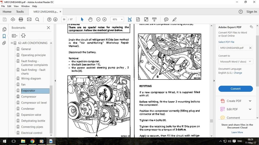

Клабери, то радијаторчето за клима уствари се вика Evaporator ?  Барам во упатството за негово вадење i еве кој елементи ги вади за климата
Најверојатно мене ми треба тој Evaporatorot ?
Едит: Не ќе да е то радијаторот шо ми треба .
