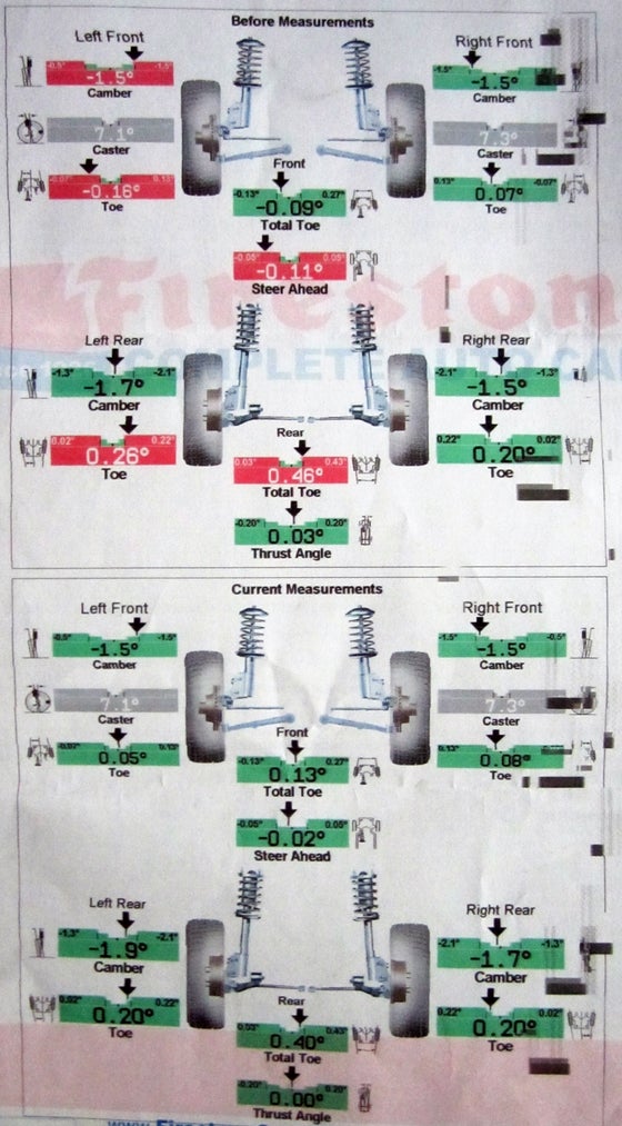

Дечки, средував нешто кај предницата и колата мораше да оди на центрирање. На крај ми дадоа еден документ кој незнам како да го интерпретирам.
Дали е се во ред?
Отсутен Klen
  • Пораки: 2327
Одг: Центрирање на предница КАДЕ???
« Одговори #269 на: 06 Мај 2017, 00:09:31 am »
Лево ти се пред поднесување, во средина е колку треба да биде и десно е после поднесување
