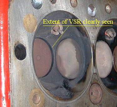

« Одговори #158 на: 17 Март 2014, 10:35:09 am »
Јас колку што знам, рецесијата на вентилите во главата се јавува поради послаби материјали на самата глава и самите вентили/
Горењето на вентилите настанува, кога рецесијата ќе биде доволно голема за да не може вентилот комплетно да го затвори издувниот канал, бидејќи зазорот помеѓу вентилите и брегастата веќе не постои.
Решение за ова е едноставно и мислам дека може секој вичен мајстор кој обработувал глави да го направи. Тоа е да стави појачани ситсеви на вентилите (тоа се местата на главата, кај што вентилот допира), и вентили со подобар квалитет.
Еве ги и ситсевите:
Јас мислам дека ако имам возило кое ми е вредно и тешко за оправка, би ги направил овие промени пред да вградам плин, чисто превентивно. Отворање глава не е нешто што го расипува моторот, како што некои сакаат тука да прикажат :)
За другиот дел од дискусијата - не коментирам. Извадете си ги очите, па да зачистам глупости.
@onak i @losi patishta, ве молам да не ме ставате во глупи дискусии без потреба.
Едит: @Krell, како што кажав претходно, карбонските наслаги од бензинот служат како заштита на вентилите и ситсевите. Поради почистото согорување на плинот, овие наслаги ги нема, па почнува вентилот да удира директно врз лежиштето. Колку тоа може да го издржи самиот мотор - зависи од дизајнот на материјалите. Истиот проблем се јави и при премин од оловен на безоловен бензин. Потполно истиот! Оловото во служеше како дампенинг елемент помеѓу вентилот и лежиштето.
Еве ги и ситсевите:
@onak i @losi patishta, ве молам да не ме ставате во дискусии без потреба.
Симо фала ти.. Ова е тоа што ме интересираше..
Сепак изгледа дека кај некои нови возила што се под гаранција, и не е така паметно да се вгради плин  (освен ако гаранцијата не продолжи да важи, и ако е возило што статистички е докажано дека нема проблем со плин).
Јас лично на ново возило по се изгледа не би вградил плин.
На возило што е веќе старо и што нема што да се изгуби, и што е онака за акање веројатно би вградил.

  • Пораки: 45186
Одг: Мотори осетливи на плин
« Одговори #163 на: 17 Март 2014, 11:12:59 am »
@Losko, да речеме имам Corvette ZR6, и сакам да си ја возам на плин. Сум си ја купил на старо - све ок. Така? Да претпоставиме дека на корветава и` страдаат вентили или ситсеви или и двете од лпг.
Одговорот е: Да, ќе и` отворам глава, и ќе ја прилагодам за работа на плин, без око да ми трепне.
Затоа што: Пред да изгорат вентилите (и да направат поголема штета и да ме остават на пат), ќе почнат да се случуваат други работи. Со мала рецесија, нема доволно отворање на вентилите, ќе има послаба снага и ќе ме нервира колата. Може полошо ќе пали на сабајле и ред други работи. Све тоа ќе се случува доста порано пред да се случи неизбежното горење на вентили и поголема штета (може и зарибан мотор).
Тоа може да ме кошта колку уште еден плински уред, ама ако не го направам, може да ме кошта цел нов мотор од корвета, кој веројатно ќе треба да го увезувам од америка и да ми го монтираат во грција :)
@Chlink, кај твојата кола веројатно е друга прикаската. Веројатно е последица од долго време невозење на возилото. Ќе се десело и само на бензин да си ја возел.
