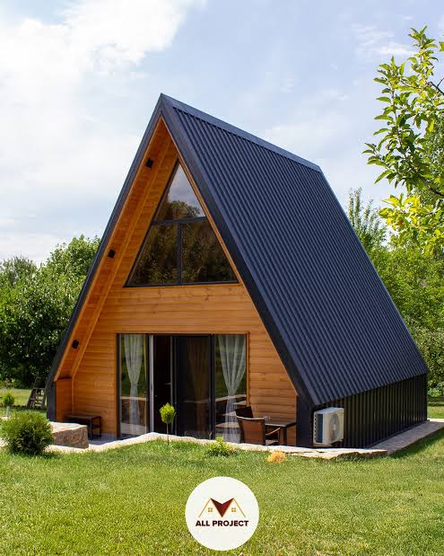

Dali nekoj istrazuval i moze da mi preporaca dobra firma za pravenje na A-frame vikend kukicka so metalna konstrukcija nesto kako ova otprilika
https://encrypted-tbn0.gstatic.com/images?q=tbn:ANd9GcRDtR-E-KKEwV0hKA3l9AJdjxSGlnncXU_lj4psZyerwTGxaUerm9DI_1Yc&s=10
Mazda's never die, they just get faster.
Јас се заинтересирав и детално читав/разгледував, ама се откажав од х причини меѓу кои најважните се:
- ѕидана цврста градба искача спредлива по цена кога сите работи ќе се стават на куп
- требаат добри заварувачи зависно какви профили и каква конструкција сакаш
Работници и мајстори за зидање има доволно (не со лопати да ги ринеш како порано, ама има). Заварувачи што си ја знаат работата има многу помалку, и ретко се нафаќаат - и ретко за прифатливи пари како за некој што мајсторската ставка не ја пресметувал како толку голема.
Фирми има што прават а-фрејм од дрво, ама нема што прават од железни профили. Ќе мораш сам да си организираш работници и да си ја бркаш работата.
Јас дури и со хоби заварување се зафатив (и си продолжив и откако се откажав од а-фрејм). :)
Да правев викендица поблиску и да не се брзам, можеби и може да се работи сам (плус помошник-два). Ако се работи нешто помало. Кога е далеку немаш можности за сам да работиш, земаш слободен ден-два, или идеш за викенд, и реално многу малку можеш да постигнеш да сработиш. А дури и други да ти работат мора да бидеш таму на лице место и да контролираш.
На крај сите работи ставени на кантар, се одлучив на тврда градба.
eдит: Пошто те интересира еве ти и уште една варијанта за разгледување:
https://www.google.com/search?q=arched+cabins
Иди на табот со слики.
« Последно менување: 28 Септември 2025, 15:18:16 pm Van »
Секој архитект можи да ти направи таква викенд куќичка. Секој мајстор што заварува може да ја изведи.
Побитно е каде е локацијата од колку дали има мајстори.
