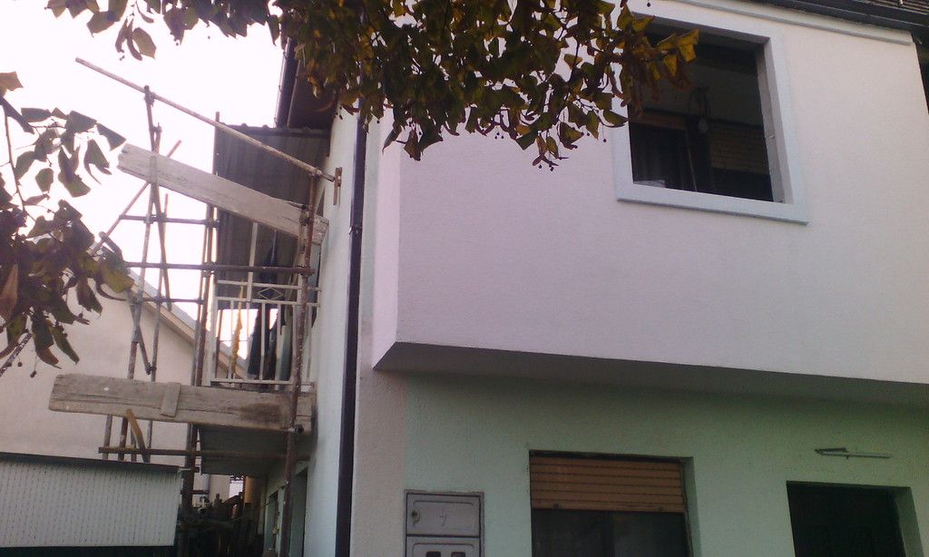

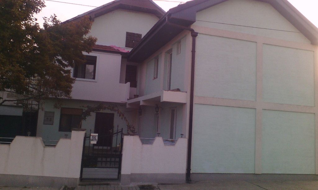

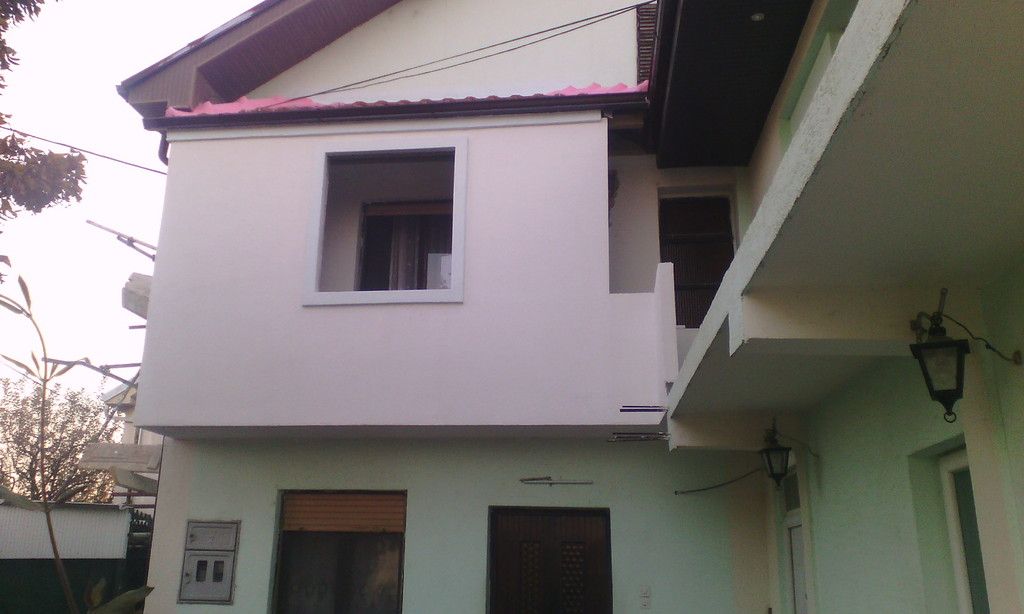

« Одговори #4375 на: 15 Ноември 2015, 15:52:32 pm »
Сега почна да се  работи на проширвање на старата куќа, терасите се затвораат (една цела, другата пола) со цел да се добие некој сантим плус на веќе постоечките соби
Нема ден/ноќ кај старио мој, се работеше и по темница горе на скеле  :D
И на крај се доби ова
Се префрливме на другата тераса
