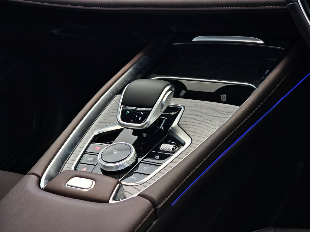

@hilioski - Ај сликни кај воланот дали има лопатки (најверојатно нема) и сликни ја рачката од менувачот.
Нема не, се ми е испитано и сите слики и видеа ги имам архивирано и ќе ги предадам на адвокат.

« Одговори #13 на: 19 Февруари 2026, 11:29:27 am »
Како изгледа кај тебе конзолава?

Еве што најдов на едно место (Јужна Африка, ама ваљда ќе може да се изведе и тука кај нас):
https://www.facebook.com/groups/1048956879275371/?multi_permalinks=1839872556850462&hoisted_section_header_type=recently_seen
Alan Warrener
As an update, I have spoken with the DP of the branch I bought from. Apparently it's as simple as a gear lever swop. They are doing another car this week, then they will let me know if it is a solution. There are 10 such cars in South Africa. No idea why or how they were sent to this market. I'll post the outcome once done.
There is also a software update coming for the gear hunting issue.
Final update.
Big thanks to Chery Edenvale, they got the correct gear lever and installed it and hey presto, I have manual mode! New gear lever has the manual button I was missing.
