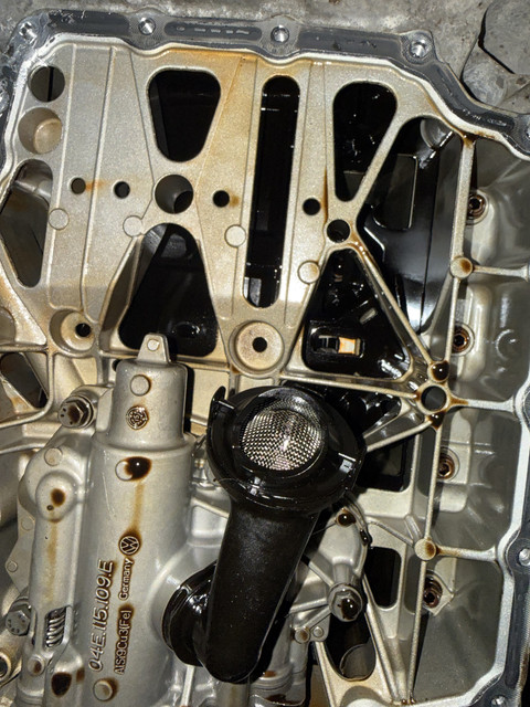

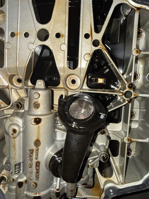

Одлично си ја гледаш колата @nestor04 остај ги сеирџиите тука што не фатиле сијалица по дома да сменат, ама за мрчење први се ;)
Моторот е супер горниот дел, нема наслаги, и претходниот газда што менувал на 10-тина илјадарки добро праел. Дури и би ти препорачал да не си ги арчиш парите на 5К км да менуваш, да си тераш и ти на 10к, Атмосферец е, знам дека е Di, ама 10к со модерниве масла нема гајле.
Уживај у нејзе, и сеа откако ќе ја средиш - само гас! :)
Некни на голфот морав да го сменам картерот зошто од фамозната штопна почна да тече уље и навојот беше отиден, веројатно резултат на престегнување на штопната. Како и да е , слики како изгледа кога менуваш уље на 25-30к :)
